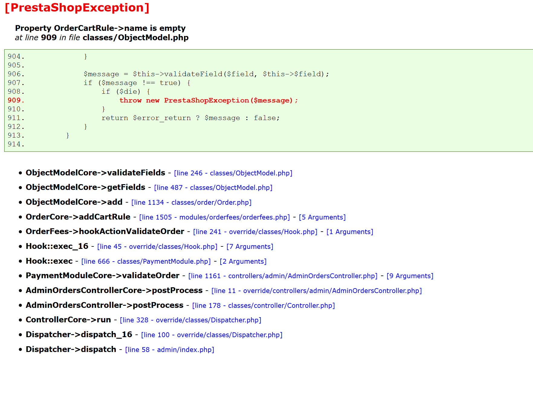

Hallo Loetje88, heb je al een oplossing voor dit probleem?
Bij mij gebeurt hetzelfde. Orderstatussen worden niet doorgegeven aan de BO vanuit een winkelwagen. Ook niet vanuit een handmatig aangemaakte bestelling. Dan krijg ik de error (zie screenshot) maar de order wordt wel aangemaakt als ik opnieuw inlog in BO. Volgens mij staat het los van betalingsmodules, want bij mij gebeurt het met PayPal, bankoverschrijving, alles.
Ik kan de vinger er niet op leggen wat de oorzaak hier voor moet zijn.
PS. 1.6.1.15

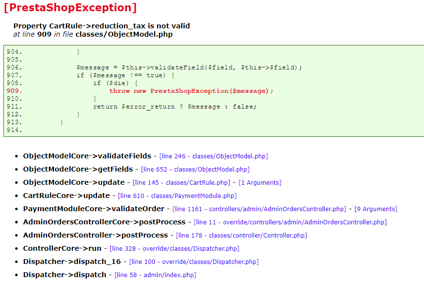

Ik zie iets staan over tax(btw) van een winkelwagen korting. Heb je daar ook al naar gekeken? Heb je misschien ook een module erin zitten voor kortingen etc.?

Het blijkt dat er een kortingsbon door een module is aangemaakt, maar die geen naam, beschrijving, korting, bedrag of iets gaf. Een helemaal lege winkelwagenregel dus, die voor soort conflict heeft gezorgd. Die heb ik nu aangepast, gedeactiveerd en zojuist een handmatige testbestelling met succes aangemaakt.
