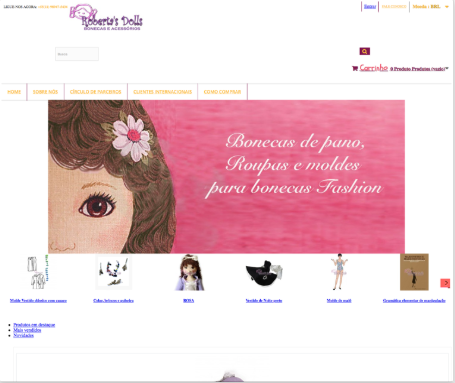

roberta Posted August 13, 2017 Share Posted August 13, 2017 Hoje fui dar uma olhada na minha loja e levei um susto. Está toda desconfigurada e não sei o porque. Não sei quando isso começou, mas tanto no Chrome, Safari e Opera ela fica assim. Por favor dêem uma olhada e me digam qual a causa disso, não tenho a menor idéia, já que não me lembro de ter modificado alguma coisa no back office. Será que é problema do servidor? a outra loja, instalada no mesmo servidor está OK. URL da loja: http://www.robertadolls.com.br Agradeço qualquer ajuda. Link to comment Share on other sites More sharing options...
Daniel - PrestaBR Posted August 14, 2017 Share Posted August 14, 2017 Aparentemente está normal agora. Link to comment Share on other sites More sharing options...
roberta Posted August 14, 2017 Author Share Posted August 14, 2017 É verdade. Depois que fui deitar me lembrei que havia alterado uma linha no css do tema. Fui lá verificar, retirei a linha que era do google fonts, e graças aos céus voltou ao normal. Quando a idade chega se acaba esquecendo do que se faz rssss. Tk. Link to comment Share on other sites More sharing options...
