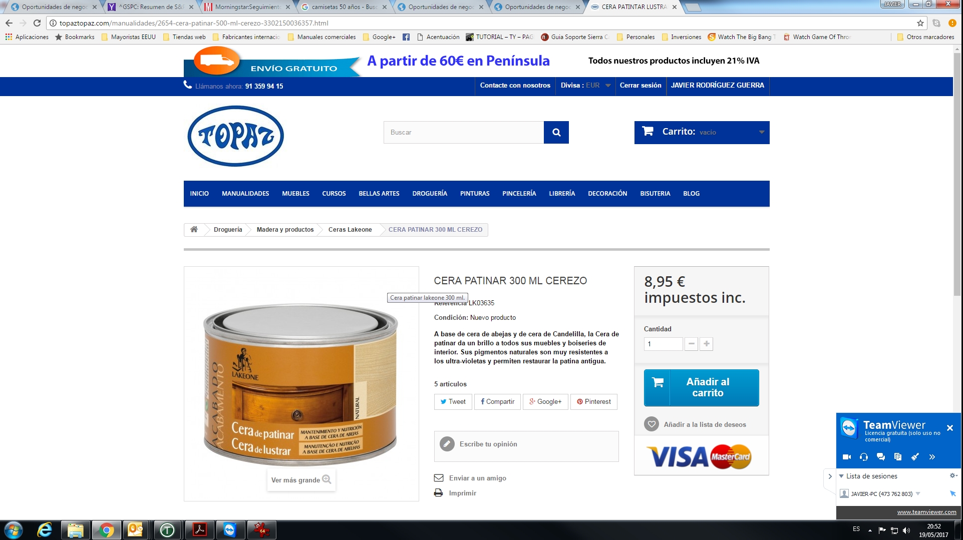

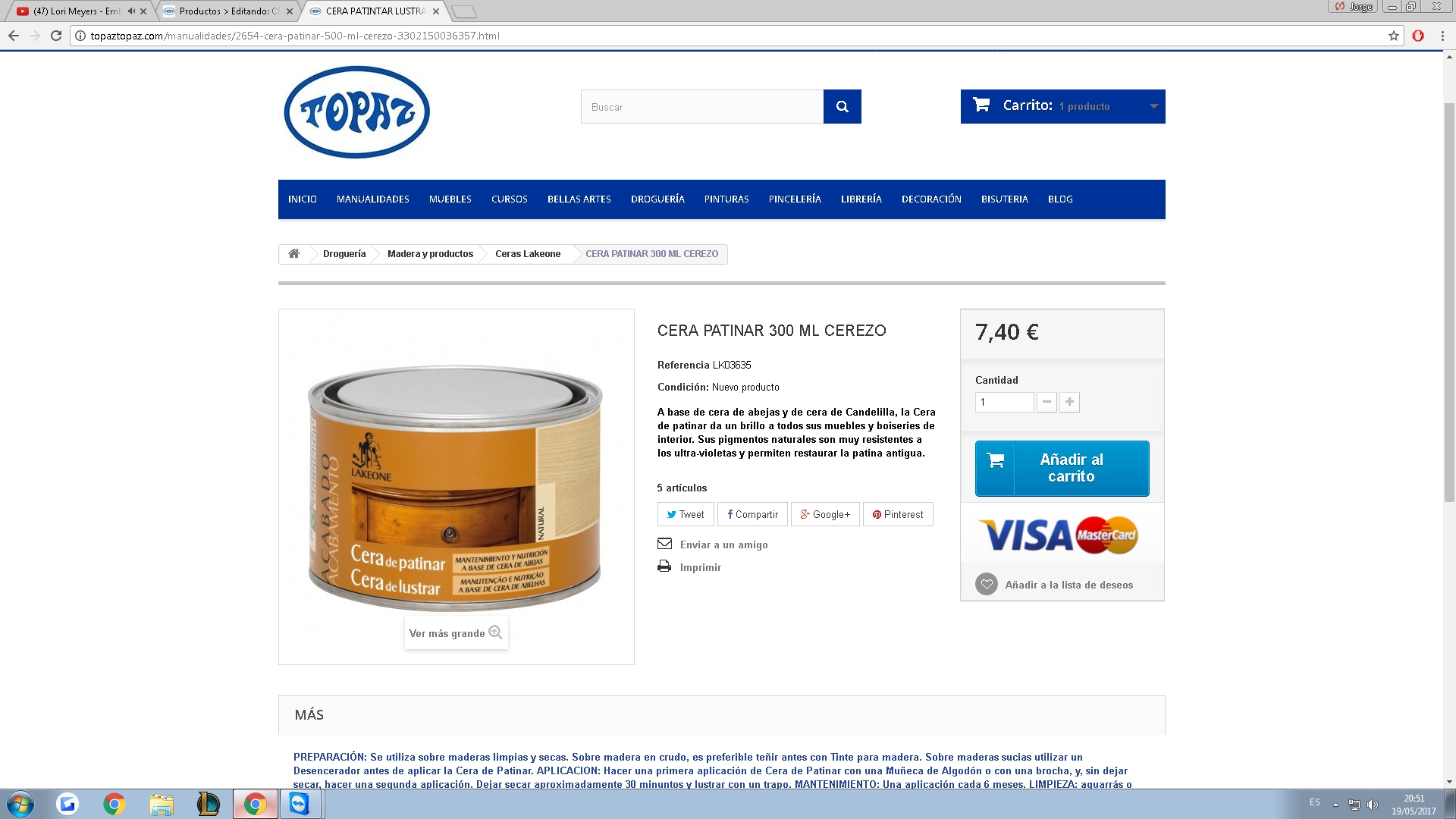

Tengo el mismo problema que comentabais antes. En algunos ordenadores me aparecen los precios con I.V.A y en otros los precios sin I.V.A. Tengo la geolocalización por I.P. desactivada. Tengo todos los grupos de clientes con impuestos incluídos. He vaciado la caché y el problema persiste. ¿Alguna otra pista? Por daros un ejemplo
http://topaztopaz.com/manualidades/2654-cera-patinar-500-ml-cerezo-3302150036357.html
El precio incorrecto sin I.V.A es de 7,40 euros
El precio correcto con I.V.A. es de 8,95 euros
A algunos clientes les pasa lo mismo. El I.V.A. les aparece al final del proceso cuando van a pagar y me dicen que les he engañado con el precio.
