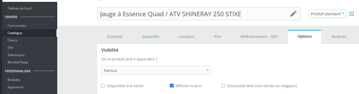

Mathos Posted December 4, 2025 Share Posted December 4, 2025 (edited) Bonjour, Je déterre le sujet, mais je viens d'avoir le même souci et j'ai trouvé la solution pour moi, il faut aller sur la fiche produit, puis Options. Là, la case cochée était "Afficher le prix", j'ai coché à la place "Disponible à la vente" et la case pour mettre dans le panier est apparue comme par magie Edited December 4, 2025 by Mathos (see edit history) Link to comment Share on other sites More sharing options...
