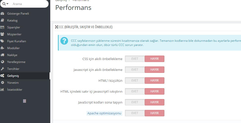

Merhabalar bu sorunu 2015 yılında yaşadım ve forumda birçok kişi sitemi inceledi fakat sonuç üretemedi. Prestashop güzel bir sistem tamam lafımız yok ama böyle ufak tefek görününen yüzlerce sorun çıktı karşımıza. Adına Bug mu dersiniz artık ne dersiniz orasını bilemem. Neyse konuyu uzatmayayım.
Boş sepet olayını bilmiyorum fakat siparişe kendi kendine eklenen ürünler için çözümü ben bu şekilde buldum. Buraya tıklayarak incelyebilirsiniz.
