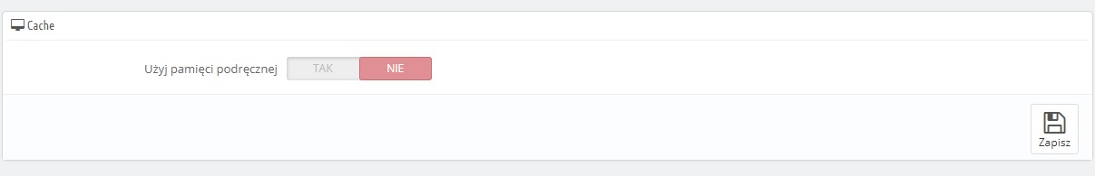

Czy masz włączoną pamięć podręczną cache i wyłączoną kompilację plików? PARAMETRY ZAAWANSOWANE-> WYDAJNOŚĆ. Dużo też zależy od serwera na jakim stoi sklep, hosting, vps?

Witam
Mam podobny problem w moim sklepie. Strona z zewnątrz pracuje prawidłowo. Szybkość jest w porządku, natomiast jeśli chodzi o panel administracyjny to jest porażka. Poszczególne zakładki długo ładuje, a największy problem jest podczas dodawania produktów. Cały czas wczytuje i tak jak powyżej, ,,zapisz'' i ,,zapisz i zostań'' nie są dostępne. Wyskakuje błąd (timeout).

Tak, cały czas się kręci i wyrzuca błąd (timeout).
Dodam że jak wejde w produkty i odświeżę to produkt który dodawałem jest zapisany.
Próbowałem wszystkich opcji w zakładce ,,wydajność'' ale jest tak samo. W czym może być problem?

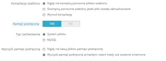

Włącz profilowanie - tutaj instrukcja i ogólnie przeczytaj ten artykuł http://doc.prestashop.com/display/PS16/PrestaShop's+developer+tools
Później przejdź do panelu admina i zobacz co najdłużej się wykonuje - czy są to za długie funkcje cyz może zapytania do bazy danych.
Oczywiście profilowanie włącz gdy masz sklep wyłączony przed gapiami poniewaz na froncie też ludzie zobaczą wszystkie zapytania.
W zakładce wydajność powinieneś mieć ustawione:
