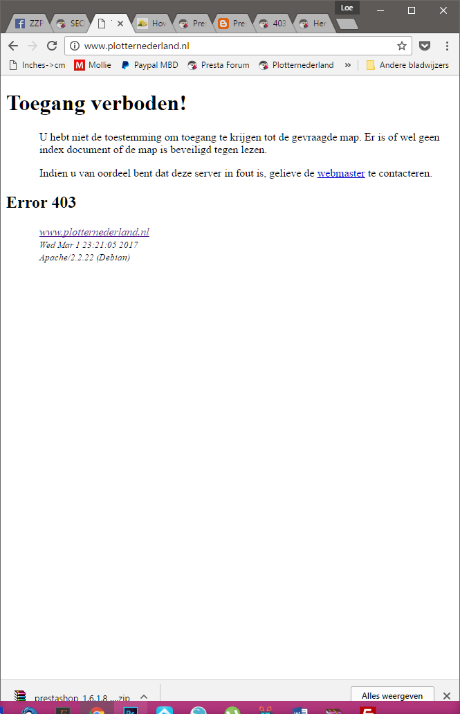

[Opgelost] Hergeneren .htacces - 404 foutmelding, site niet toegankelijk

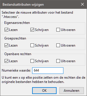

heb je de htacces in je root of in je admin hergenereert ?
hoop in je root ,,
indien inderdaad in de root ,,,
verwijder deze
maak een nieuw keeg .htacces aan
en hergenereer dan via je admin ,,,
mocht je een melding geven dan zet heel even de rechten op 777 hergenereer en zet het dan terug op 644

Maconl, ik ben naar de server gegaan , daar public html / mijndomein / htacces.. Leg ik het zo beter uit?
ja klopt maar eerst dus de oude .htacces verwijderen , dan een nieuwe aanmaken
dit kan je rechtstreeks met je ftp programma "" nieuw bestand aanmaken ""
geef even just in case 777 rechten ,, log in je admin en hergenereer
daarna .htaccess terug zetten naar 644
als het geluk is zie je eerst dat de.htaccess 0kb is en daarna een bepaalde waarde
Dag Loetje,
Ik heb het even geprobeerd, en word geredirect naar een redelijk gekke url. https://www.plotternederland.nl/plotternederland.nl//[admin-url]/ (admin-url express weggelaten)
Heb je toevallig iets aangepast in de mappenstructuur of in de database?
Ik kan overigens wel inloggen op die pagina, misschien moet je even incognito proberen de url te bereiken.
Inmiddels het probleem vanmorgen kunnen herleiden
Op een of andere manier bleek hij alle domeinnamen uit het beheer te hebben gegooid op de server bij het hergeneren ( misschien gelinkt aan het probleem wat ik had met het subdomein die alleen wilde wijzen naar het normale domein ipv echt een subdomein te zijn).
Logisch dat de site niet gevonden kon worden, de url werd nergens naar verwezen.
Beide opnieuw ingesteld, domein weer toegevoegd en laten verwijzen naar de desbetreffende map, waar door de site het weer deed.
Beide toch bedankt!
