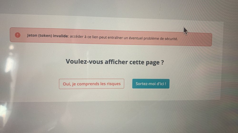

PF22 Posted February 1, 2017 Share Posted February 1, 2017 Salut. Je m'incruste sur le post. Nouvelle boutique Presta 1.7 sous OVH et j'ai un bug sur les modules. "Jeton (token) invalide: accéder à ce lien peut entraîner un éventuel problème de sécurité." Des idées, là je vois pas. MErci d'avance. Link to comment Share on other sites More sharing options...
vincent59287 Posted February 1, 2017 Share Posted February 1, 2017 Je ne sais pas si cela est la réponse mais en désactivant le SSL sur toute la boutique (General>parametres generaux) je n'ai plus eu de probleme apres. Link to comment Share on other sites More sharing options...
Eolia Posted February 1, 2017 Share Posted February 1, 2017 Le problème vient d'ovh lorsque vous activez le ssl. Toutes les connexions sont re-routées vers leur serveur proxy qui gère le ssl et tout le monde repart avec la même IP, super non ? Forcément les vérifications ne fonctionnent plus... Link to comment Share on other sites More sharing options...

PF22 Posted February 8, 2017 Share Posted February 8, 2017 Pour ma part c'etait beaucoup plus simple... La version de php sur mon compte OVH ne correspondait pas à celle indiqué dans le .ovhconfig. 1 Link to comment Share on other sites More sharing options...

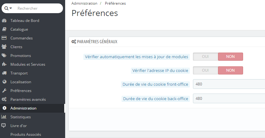

Sh3fla Posted February 8, 2017 Share Posted February 8, 2017 Bonjour à tous, Même souci de mon côté. Impossible d'accéder aux modules installés. Jeton (token) invalide... Site hébergé en mutualisé chez OVH PHP 5.4.45 J'ai essayé d'activer et de désactiver le SSL J'ai changé les droits d'écriture FTP Sous l'onglet "Paramètres avancés" / "Log" j'ai le message d'erreur suivant: Impossible de charger les données depuis Addons. Data from PrestaShop Addons is invalid, and cannot fallback on cache Je ne sais pas si ça a un rapport... Merci pour votre aide Link to comment Share on other sites More sharing options...
moiettoi Posted February 8, 2017 Share Posted February 8, 2017 même pb ce matin et en passant en 5.6 c'est ok. Link to comment Share on other sites More sharing options...
DD_DD2 Posted February 28, 2017 Share Posted February 28, 2017 Je confirme, je suis passé de php 5.4 à php 5.6, c'est RESOLU ! Dans .ovhconfig : app.engine=php app.engine.version=5.6 http.firewall=none environment=production Merci moiettoi ! Link to comment Share on other sites More sharing options...
DD_DD2 Posted February 28, 2017 Share Posted February 28, 2017 Le pire, c'est que dans les prérequis de la 1.7, Prestashop annonce php 5.4 ! Sinon, avec php 5.5, c'est ok également. Link to comment Share on other sites More sharing options...
d.vy Posted April 28, 2017 Share Posted April 28, 2017 Bonjour, Je suis hébergé sur OVH en Prestashop 1.7.0.6 Moi aussi j'ai ce problème, ce message "Jeton (token) invalide: accéder à ce lien peut entraîner un éventuel problème de sécurité." est récurrent, pour ma part uniquement sur l'onglet produit de mon BO, au bout d'une dizaine de tentative je fini par y accéder mais une fois dans une fiche produit les modifications ne prennent pas et le message "Jeton (token) invalide: accéder à ce lien peut entraîner un éventuel problème de sécurité." apparait à nouveau ! J'ai vérifié avec OVH ma version PHP, je suis en 7.0 legacy et même sur une version intérieur 5.4, 5.5 ou 5.6 ça ne change rien, SSL ou pas ça ne change rien non plus ! Quoi faire ? quelqu'un a t'il une idée ? Merci d'avance. 1 Link to comment Share on other sites More sharing options...
DD_DD2 Posted April 28, 2017 Share Posted April 28, 2017 Bonjour, Pensez à votre version de PHP. La 5.4 pose problème. Par contre ceux qui ont migré en 5.5 ou 5.6 n'ont plus eu ce problème (j'en fais partie) Bon courage Denis Link to comment Share on other sites More sharing options...

d.vy Posted April 28, 2017 Share Posted April 28, 2017 j'avais également eu ce même genre de problème pour accéder aux modules et j'avais réglé le problème simplement en vidant le cache dans l'onglet : "paramètres avancés" - "performance"- puis en haut à droite "vider le cache" 1 Link to comment Share on other sites More sharing options...
DD_DD2 Posted April 28, 2017 Share Posted April 28, 2017 Petite piste ... quand vous avec ce message " Jeton (token) invalide: accéder à ce lien peut entraîner un éventuel problème de sécurité. " --> vous enlevez dans l'url la partie après index.php puis faites entrée. Vous repartez alors de zéro pour le token. Link to comment Share on other sites More sharing options...
minimalsaint Posted April 28, 2017 Share Posted April 28, 2017 j'avais également eu ce même genre de problème pour accéder aux modules et j'avais réglé le problème simplement en vidant le cache dans l'onglet : "paramètres avancés" - "performance"- puis en haut à droite "vider le cache" Je crois que le soucis c'est résolu pour moi. Du moins pour le moment.. Link to comment Share on other sites More sharing options...

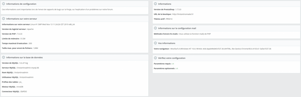

Papyrus Posted May 27, 2020 Share Posted May 27, 2020 Bonjour à tous, j'ai exactement le même problème. Hébergeur OVH en mutualisé. En pièce jointe la config Prestashop en mode debug. Merci de votre aide. Link to comment Share on other sites More sharing options...

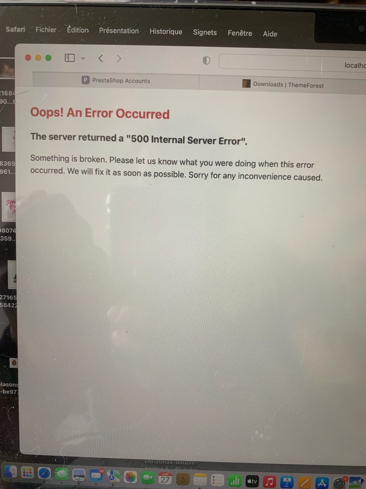

David Céline Posted June 28, 2023 Share Posted June 28, 2023 Bonjour Je suis sur prestashop 8.0 et depuis hier j'ai le même problème. Pour le moment je suis en local , j'ai un hébergeur O2 switch mais je ne l'ai pas encore couplé à mon prestashop. Donc j'ai le message d'erreur de jeton de sécurité à la connexion, le message 500 sur le tableau de bord et page blanche sur logo et apparence. Merci pour votre aide Link to comment Share on other sites More sharing options...
