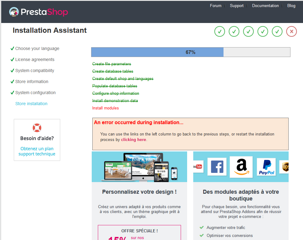

Bonjour,
Je n'arrive pas à installer prestashop 1.7 sur mon hébergement mutualisé ovh.
Je fais l'installation sur un sous-domaine.
J'ai essayé de relancer l'installation plusieurs fois, même en effaçant la base de données et les fichiers ça ne fonctionne pas.
NB : avant l'installation j'ai eu un message
" Set short_open_tag to off in php.ini*. "
Lors de l'installation ça bloque à la partie : Install modules.
Merci pour vos réponses !
PJ : screenshot installaton.

Bonjour
Vérifier quel version de php vous avez et mettez php7
et tester votre installation.
ou
vous mettez ça dans un php.ini que vous mettrez a la racine de votre site
short_open_tag = off
et vous l'enregistrer en utf8

Il faut ajouter à la racine du site un fichier .user.ini (avec le point devant :-) contenant :
short_open_tag = Off
Et peu importe la version de PHP, car chez OVH elles sont toutes à la valeur "On". Les fichiers phpinfo() sont ici http://pro.ovh.net/infos/
Normalement cela devrait se faire aussi via .htaccess (voir https://secure.php.net/manual/en/configuration.changes.php ), mais il me fut impossible d'obtenir ainsi un résultat.
