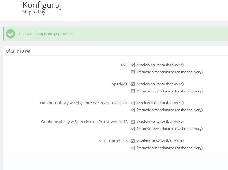

ShipToPay niezupełnie załatwia sprawę na 1.6.1.6. Mimo poprawnej konfiguracji coś jest nie tak.
Mam sklep w wersji testowej i na kurierze ustawione tylko pobranie.
W chwili wprowadzenia wszystkich danych klientowi się coś nagle odwidziało i zmienia sobie przewoźnika...  a potem wraca do kuriera  to nie znika forma płatności przelewem mimo iż powinna.

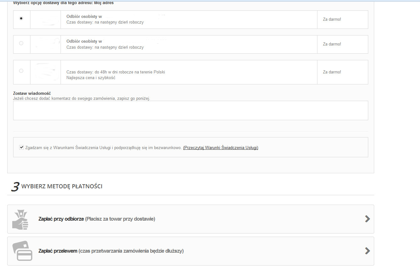

Poniżej screeny z obecnie działającego sklepu w wersji testowej (już po aktualizacji do 1.6.1.8).
Odbiór osobisty ma tylko pobranie (gotówkę), a mimo to pokazuje się na dole przelew.
To samo na Kurierze... gdzie powinien być tylko przelew, a są obie formy płatności.

A proszę bardzo....  link do wersji testowej http://www.cybersco.vot.pl/sklep/
Co byś nie wybrał to formy płatności nawet nie drgną.
Wywaliłem co prawda odbiór osobisty i dałem drugiego przewoźnika... ale to i tak nic nie zmienia w funkcjonowaniu samego sklepu. Dalej coś się wali.
