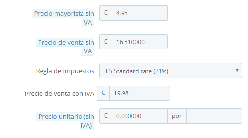

ventura Posted October 4, 2016 Share Posted October 4, 2016 En principio el funcionamiento normal ha de ser ese, si se añade el pvp se completa el precio sin iva descontando los impuestos y si se hace al reves lo mismo pero añadiendo el impuesto. Como en la imagen adjunta Link to comment Share on other sites More sharing options...

Nanito Posted June 13, 2019 Share Posted June 13, 2019 Hola me gustaria una ayuda tengo una tienda prestashop 1.6 .1.5 no esta descontando el Iva al poner precio final antes lo hacia..y en la casilla sin iva aparecia el precio mucho tiempo estubo asi bien y de pronto aparecieron todos los precios.. pero sin el iva en la casilla con iva y si lo cambias , no te esta calculando nada.del iva. en fin no esta funcionando ese calculo que hacia antes. Yo estube modificando las ciudades de mi pais el dia de ayer el pais. para integrar un modulo de transporte. al jugar con el tema de la localizacion puede que algo hubiese sucedido. me gustaría poder arreglar esto. Link to comment Share on other sites More sharing options...
Nanito Posted June 13, 2019 Share Posted June 13, 2019 Bueno lo solucione. si alguien le sirve esto ..al modificar la localizacion se desconfiguro la regla de impuesto....asi que aparecia el iva de mi pais pero sin el nombre de mi pais por que habia cambiado el ID asi que.. fui por ahi y lo arregle en “Localización” > haz clic en “Reglas de impuestos”. revisar IVA según la legislación de nuestro pais Link to comment Share on other sites More sharing options...
