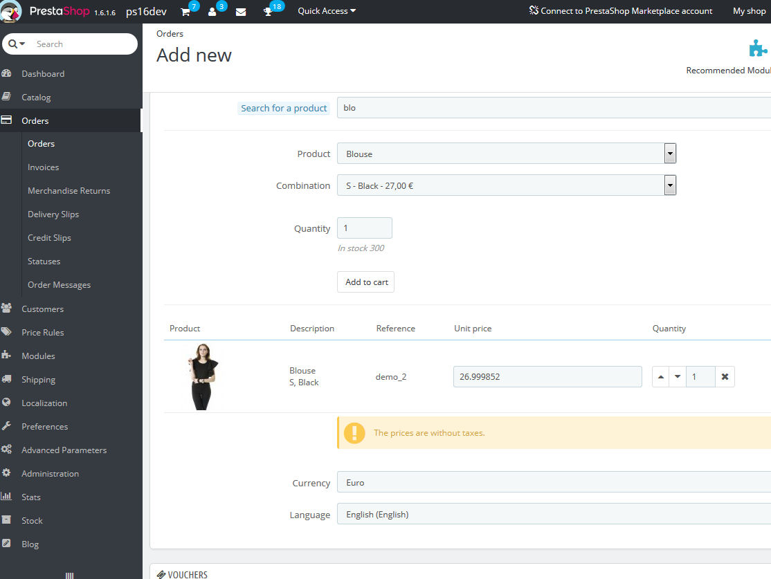

selectshop.at Posted September 17, 2016 Share Posted September 17, 2016 Infelizmente nao posso confirmar que seja um bug. Mas eu nao mais uso o php7, pois estava dando muitos probloemas com versoes PS 1.6. anteriores. Fiz um pedido através do back-office e para mim nao altera a quantidade. Coloco 1, fica 1, aliás eu nem mexi na quantidade. estava 1 e ficou 1. Quando é que troca para 2 ? imediatamente ou quando vc. seleciona uma forma de pagamento/entrega ? Link to comment Share on other sites More sharing options...
Guest Vega Networks Posted September 17, 2016 Share Posted September 17, 2016 Infelizmente nao posso confirmar que seja um bug. Mas eu nao mais uso o php7, pois estava dando muitos probloemas com versoes PS 1.6. anteriores. Fiz um pedido através do back-office e para mim nao altera a quantidade. Coloco 1, fica 1, aliás eu nem mexi na quantidade. estava 1 e ficou 1. Quando é que troca para 2 ? imediatamente ou quando vc. seleciona uma forma de pagamento/entrega ? order.jpg Olá, Assim que seleciono o produto e clico em adicionar, ele joga com 1, e 2 segundos depois altera sozinho pra 2... muito estranho isso. E eu tenho usado PHP 7 devido ao imenso ganho de performance que ocorre. Para rodar PS 1.6.1.7 com menor taxas de erros e a melhor performance possível me recomenda utilizar qual? No meu servidor posso setar qualquer deles... Obrigado! Link to comment Share on other sites More sharing options...
