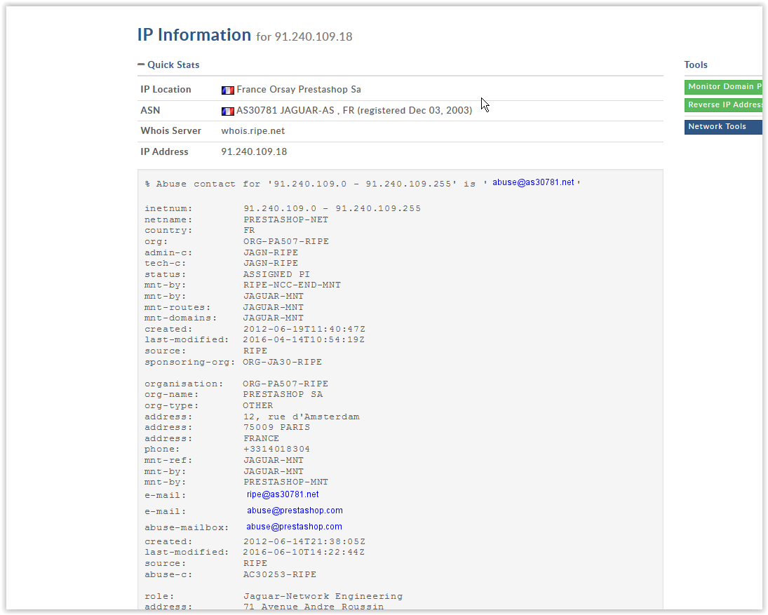

Oron Posted September 16, 2016 Share Posted September 16, 2016 [Fri Sep 16 17:01:35 2016] [error] [client x.x.x.x] Script timed out before returning headers: index.php Ok, il faut procéder par élimination si le module en cause n'est pas indiqué, déjà c'est un script, ha peut-être avez-vous quelque part mis un script qui est en lien avec un serveur externe, exemple un script pour des statistique provenant d'un site de statistique ou le script de google ou autre ? Si vous avez un script qui fait appel à un autre serveur suffit qu'une liaison ou un serveur encours de route rame pour tous mettre en l'air. Il est conseiller de mettre les script qui font appel a un autre serveur de les mettre en bas de page. Normalement vous devez avoir deux sorte de log error.log et acces.log Vous prenez la même heure seconde date 16 17:01:35 2016 et regardez dans les statistique l'adresse IP indiquez à ce même moment Si vous avez repérer l'adresse IP il est possible de déterminer qui et quoi. Vous ne savez pas comment faire indiquez l'IP ici Le debug que j'avais conseiller plus haut c'est en cas d'une erreur d'interprétation des fichiers exemple un fichier x quia la ligne 326 demande l'accès au fichier Y si la ligne 326 a une erreur ou que le fichier Y est altéré ou inexistant vous aurez un message d'erreur. Et en général c'est la ligne au-dessus de celle qui est indiqué qui a l'erreur. Link to comment Share on other sites More sharing options...

Oron Posted September 18, 2016 Share Posted September 18, 2016 Bonjour Enfin une IP qui est du réseau Jaguar-Network Engineering où Prestashop à un hébergement de serveur. Et ce jaguar est situer à Marseille, donc c"'est un coup des marseillais Il est possible qu'ils ont eu un problème de fonctionnement, même si c'est un datacenter ils peuvent avoir des dysfonctionnement. Et prestashop est comme vous tous, vous faites confiance à votre hébergeur Et si Jaguar n'a pas fait de retour à Prestashop, ils ne sont pas forcément au courant de ce qui se passe. Ceci est une hypothèse je ne connais pas la réalité. connect(9, {sa_family=AF_INET, sin_port=htons(443), sin_addr=inet_addr("91.240.109.18")}, 16) = -1 EINPROGRESS (Operation now in progress)poll([{fd=9, events=POLLIN|POLLOUT|POLLERR|POLLHUP}], 1, 5000) = 1 ([{fd=9, revents=POLLOUT}]) EINPROGRESS cette ligne n'est pas complète, il serait intéressant de l'avoir en entier Link to comment Share on other sites More sharing options...
