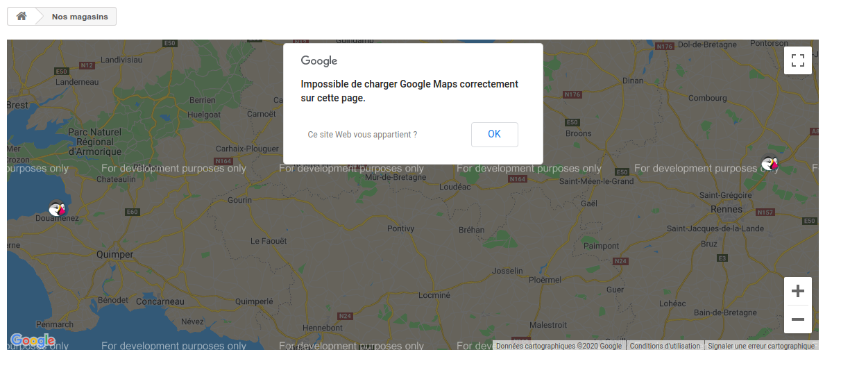

calypsoh Posted July 10, 2020 Share Posted July 10, 2020 (edited) Bonjour Je relance, voir déterre, un peu le sujet. J'ai essayé pas loin de 10 solutions pour gérer ce même problème : l'API généré et rentrée de plusieurs manières, je n'arrive pas à sortir de ce message GgleMaps. Pourtant on peut tout de même voir sur le screen ci-dessous que les magasins sont bien enregistrés. J'en arrive à me demander s'il n'y aurait pas tout simplement un blocage du côté de Google, depuis que c'est passé payant... Je ne sais pas, qu'en pensez-vous ? Edited July 10, 2020 by calypsoh (see edit history) Link to comment Share on other sites More sharing options...
solsol69 Posted July 10, 2020 Share Posted July 10, 2020 Il y a 1 heure, calypsoh a dit : l'API généré et rentrée de plusieurs manières, je n'arrive pas à sortir de ce message GgleMaps. Bonjour ce tuto pourrait vous aider Link to comment Share on other sites More sharing options...
