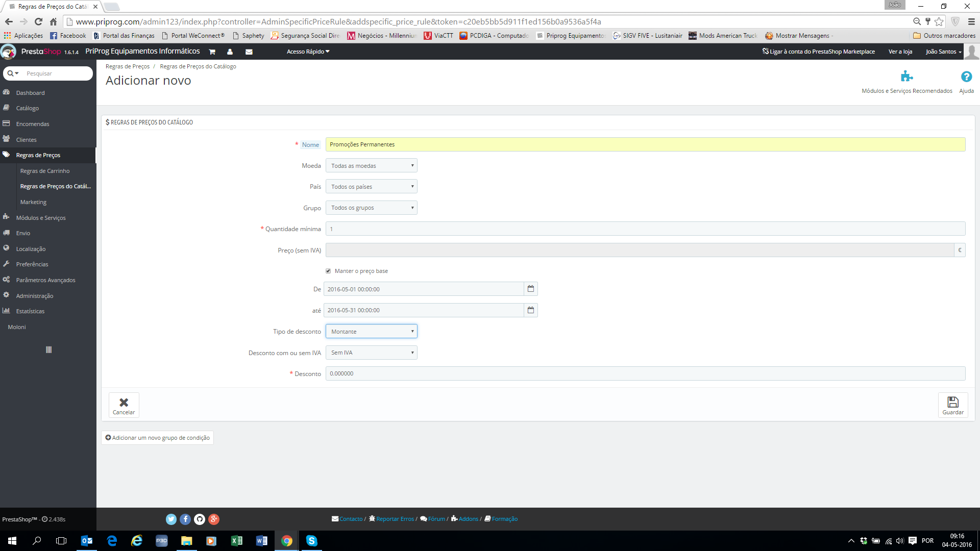

João Pedro Santos Posted May 4, 2016 Share Posted May 4, 2016 Boas, Estou a tentar crias a pagina "Promoções" mas até agora não estou a conseguir. No produto pretendido, eu marco a opção "mostrar faixa promoção na imagem produto", mas isso só não chega para o produto aparecer na aba "Promoções" Já li aqui que tenho de ativar a Regras de Preços do Catálogo. Já tentei, e realmente consigo fazer aparecer o produto, mas tenho sempre de fazer um desconto ou em % ou em valor. O problema é que o preço que eu tenho no produto já está com o desconto, logo eu na regra do preço não meto nem % nem o valor do desconto, mas assim o produto não me aparece na aba Promoções! Será que alguém pode dar-me uma pequena ajuda? Link to comment Share on other sites More sharing options...

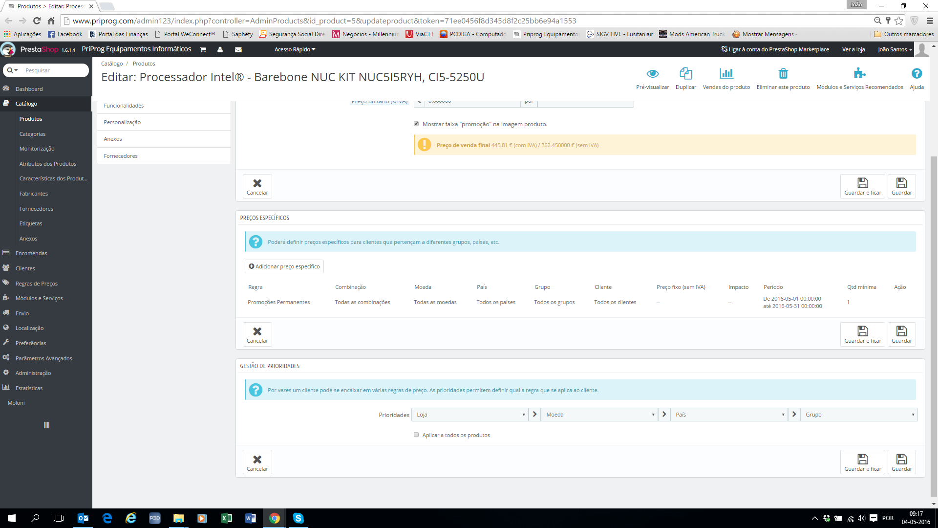

João Pedro Santos Posted May 4, 2016 Author Share Posted May 4, 2016 Eu já configurei, veja por favor se assim dá! Ou preciso configurar tb o valor ou %? Link to comment Share on other sites More sharing options...
João Pedro Santos Posted May 4, 2016 Author Share Posted May 4, 2016 Mesmo assim não está a funcionar! Link to comment Share on other sites More sharing options...

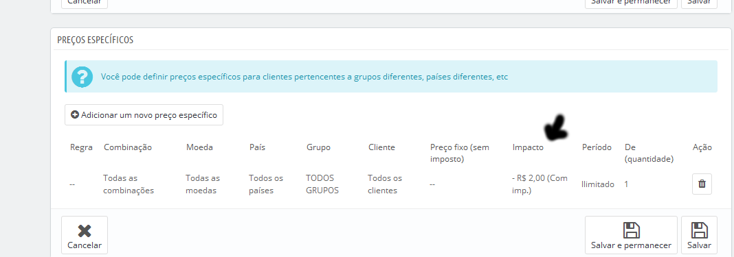

selectshop.at Posted May 4, 2016 Share Posted May 4, 2016 Deletou o smarty cache ? Reinicie o módulo "bloco de promocoes"- chevron ao lado direito do módulo na lista de módulos. mod_security no servidor em OFF ? Se nao estiver, entao desative na aba: preferencias -> SEO & URL's. -> Desabilitar o módulo mod_security do Apache = SIM Na configuracao ou vc. coloca o preco novo, ou entao a porcentagem de reducao do preco do produto. Pelo que vejo no seu screen falta lá o impacto. Vc. nao definiu nenhum preco ou porcentagem, por isto é que nao mostra como reduzido. Link to comment Share on other sites More sharing options...
João Pedro Santos Posted May 4, 2016 Author Share Posted May 4, 2016 Pelo que vejo no seu screen falta lá o impacto. Vc. nao definiu nenhum preco ou porcentagem, por isto é que nao mostra como reduzido. impacto.png Era isso que eu estava a tentar explicar-lhe, o preço que eu tenho no artigo, já tem o preço reduzido! dai eu não querer aplicar o impacto! Não tenho outra solução sem ser assim então? Link to comment Share on other sites More sharing options...
selectshop.at Posted May 4, 2016 Share Posted May 4, 2016 Assim nao funciona. Vc. tem que acrescentar o preco do artigo, para depois dar um desconto. Com preco descontado o Prestashop nao pode calcular..... Link to comment Share on other sites More sharing options...
