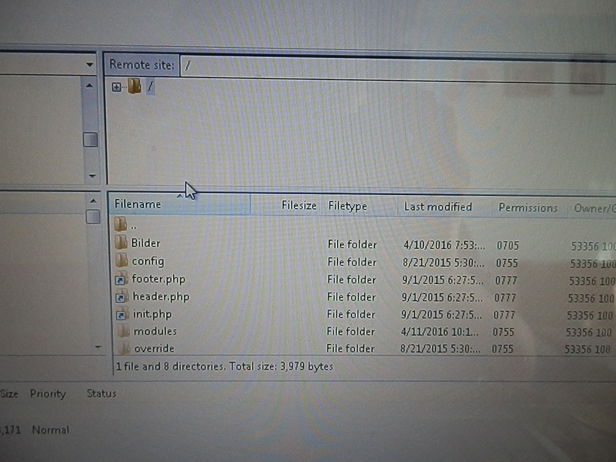

hanyivan Posted April 11, 2016 Author Share Posted April 11, 2016 (edited) Deci cum sunt incepatoare am creat un Ftp pt cloud ,dar nu m-am amestecat la ce a fost instalat de presta inainte ,am creat doar un dosar in Bilder und am incarcat pozele. Trebuia sa al bag undeva anume dosarul? Am incercat sa fac la fiecare produs un link pentru poza. Domainul meu este universalecke.eu deci linkul la poza am incarcat sa al fac asa http://www.universalecke.eu/bilder/bg40.jpg Asta e o poza incarcata cu Mozila. Ce nu e in regula?De ce nu merge? Edited April 11, 2016 by hanyivan (see edit history) Link to comment Share on other sites More sharing options...
Rhobur Posted April 12, 2016 Share Posted April 12, 2016 Directorul Bilder este in radacina site-ului, adica http://www.universalecke.eu/bilder? Vezi sa nu fie creat intr-un alt director. Il poti crea oriunde atat vreme cat si calea catre poze din CSV corespunde cu calea catre directorul respectiv. Si sa aiba permisiunile corect setate fie 755 fie temporar 777 daca nu merge altfel. Link to comment Share on other sites More sharing options...
hanyivan Posted April 12, 2016 Author Share Posted April 12, 2016 Buna :-) NU stiu cum sa fac setarile si de unde ,sunt pe cloud. Iti trimit o poza sa vezi unde sunt pozele. Link to comment Share on other sites More sharing options...
hanyivan Posted April 12, 2016 Author Share Posted April 12, 2016 (edited) Buna :-) NU stiu cum sa fac setarile si de unde ,sunt pe cloud. Iti trimit o poza sa vezi unde sunt pozele. Pozele au permisiunea 0604. Edited April 12, 2016 by hanyivan (see edit history) Link to comment Share on other sites More sharing options...
Rhobur Posted April 13, 2016 Share Posted April 13, 2016 Pai, pune permisiunile pe care le-am mentionat mai sus, verifica inca o data daca este buna calea catre ele in csv si mai incearca o data. Link to comment Share on other sites More sharing options...
hanyivan Posted April 13, 2016 Author Share Posted April 13, 2016 Unde sa le pun? si cum? Nu ma pricep la scripti ,Daca imi spui pas cu pas unde sa intru poate reusesc. In csv nu am link ,am incercat sa scriu eu la cateva ,dar daca nu se vede poza nu am mai terminat ca sunt multe. Link to comment Share on other sites More sharing options...
Rhobur Posted April 14, 2016 Share Posted April 14, 2016 nu iti trebuie script pentru a seta permisiunile. Te duci in File Managerul inclus in pachetul hosting, selectezi directorul respectiv si modifici permisiunile cum am spus. Cat priveste fisierul csv, descarca un model din Admin Advanced Parameters -> CSV import. Ai in dreapta fisiere csv exemplu, ia-l pe cel pentru produse si vezi exemplele incluse. Adauga-ti propriile produse conform. Nu este nevoie sa comletezi toate coloanele, doar cele de care ai nevoie. In fisierul respectiv ai adaugate si url-uri exemplu pentru imagini. Link to comment Share on other sites More sharing options...
hanyivan Posted April 14, 2016 Author Share Posted April 14, 2016 (edited) Sunt pe cloud .Pozele nu au link au numar ,le-am incarcat cu mozilla dar nu se vad. Edited April 14, 2016 by hanyivan (see edit history) Link to comment Share on other sites More sharing options...
Rhobur Posted April 15, 2016 Share Posted April 15, 2016 Incearca sa iti pui pozele atunci in directorul img din tema pe care o folosesti si schimba calea corespunzator in csv Link to comment Share on other sites More sharing options...
