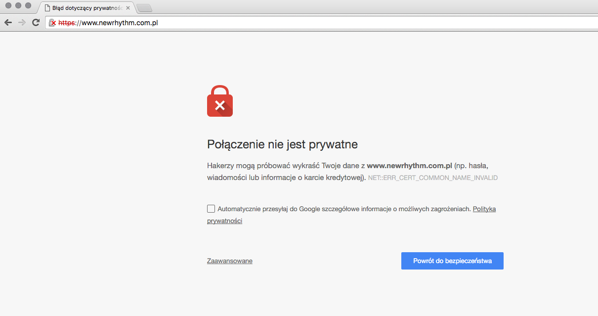

post-1224790-0-29110700-1459924360_thumb.pngWitam wszystkich i bardzo licze na pomoc.
Przez ostatni rok miałam sklep na home.pl (Click Shop) Obecnie chciałabym zmigrować na darmowe Presta Shop. Wszystko pięknie - ustawiłam motyw, całość mi się zdecydowanie bardziej podoba niż na home. Ale mam jeden dość istotny problem.
Posiadam wykupione w home.pl dwie domeny - pl oraz com.pl Na próbę ustawiłam zgodnie ze wskazówkami presty domenę com.pl jako główną (do tej pory nie uzywana domena więc mogłam sobie na niej póki co pusta stronę postawić)

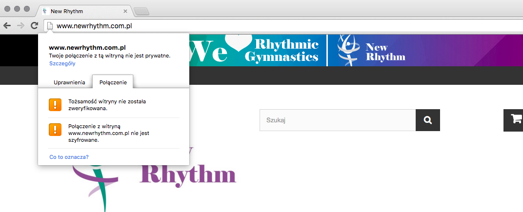

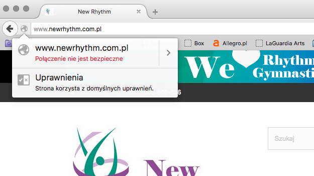

I jest ładnie pięknie, po wklepaniu w przeglądarkę mojej domeny.com.pl pojawia sie moja strona, ale... no własnie - zwykle pojawia sie rozsypana, bez grafik, z informacja o tym , że strona jest niezabezpieczona.
Rozumiem, że chodzi o szyfrowanie SSL.
Pytanie nr 1: czy mając doemenę w home.pl nie mam od razu szyfrowania?
Pytanie nr 2: chciałam nawet spróbować zakupić ccertyfikat SSL na preście ale wyświetla mi sie komunikat:
Do you want to buy an SSL certificate for www.newrhythm.com.pl? Here what you should do first:
- associate newrhythm.com.pl as well (without the www). Today, only www.newrhythm.com.pl is associated to your store!
- update the DNS records for newrhythm.com.pl, like you did it for www.newrhythm.com.pl
Only when these steps are complete you will be able to get an SSL certificate, which will protect both URLs (with and without www.)!
I teraz jak to zrobić? W home.pl nigdzie nie widzę opcji oddzielnego ustawiania IP / DNS oddzielnie dla www i bez www - jest tylko jedna opcja : mojadomena.com.pl, co jak rozumiem spowodowało przekierowania tylko domeny z www ale już nie domeny bez www.
Czy ktoś mądrzejszy ode mnie mógłby mi pomóc? Jest to dość istotne - sama jako klientka nie chciałabym się rejestrowac w sklepie, w którym pojawia się informacja o niezabezpieczonej witrynie.

Certyfikat SSL jest prawidłowy (utworzone) dla *.pswebshop.com, pswebshop.com domen nie www.newrhythm.com.pl.
Your SSL certificate is valid (created) for *.pswebshop.com, pswebshop.com domains, not www.newrhythm.com.pl.

stronę www.newrhythm.com.pl przekierowuje mi do https://newrhythm.pswebshop.com/ - wyświetla się poprawnie z certyfikatem
Druga sprawa to taka że dla jednego serwera w home.pl możesz mieć tylko jeden certyfikat dla jednej domeny.
Trzecia, aby uwaga się nie wyśweitlała musisz zamieć wszystkie adresy z http na https - najlepiej edytując całą bazę danych.
Cztery, to że w home pl trzeba odbębnić procedurę edycji .htaccess w modułach i szablonach
Pięć poprawnie skonfigurować adres dla domeny
Co bym proponował.
Postaw czystą instalację presty tak aby działała poprawnie na adresie macierzystym serwerxxxxx.home.pl/folder
Jak tak ci ruszy wgraj szablon, produkty itd.
Na końcu zamień adres strony na docelowy z domeny ze zmianą http na https.
