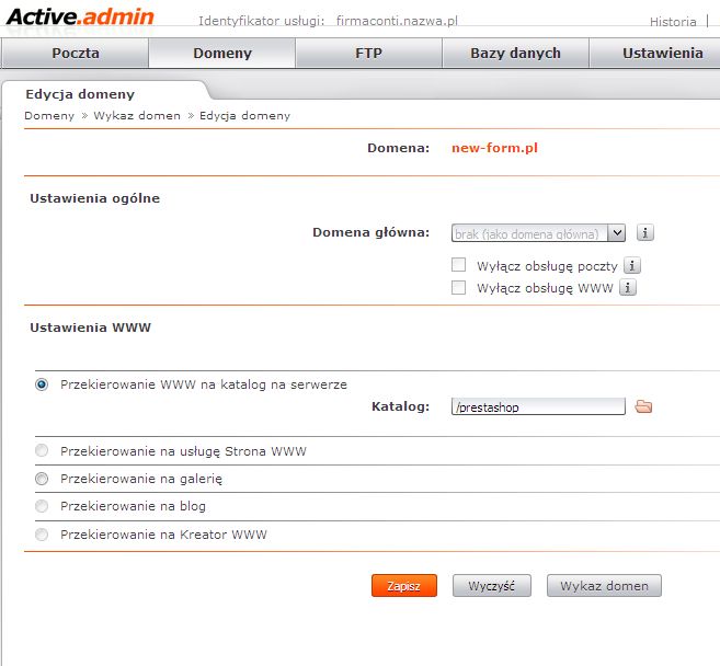

Mam serwer na nazwa.pl i tam też wykupioną domenę, podpiętą do tego serwera. Domena jest tak ustawiona, żeby wskazywała na katalog prestashop na serwerze.

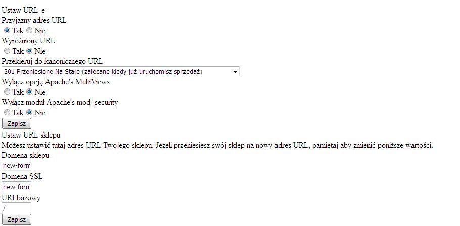

W ustawieniach presty jest natomiast po instalacji wpisany adres serwera czyli firmaconti.nazwa.pl a bazowy URI /prestashop/
Chciałbym, żeby sklep działał pod domeną new-form.pl ale jeśli wpiszę to w ustawieniach to strona działa, ale rozjeżdza się panel admina, jakby nie działało css czy coś w ten deseń.
Może ktoś podpowie jak to ustawić? Z perspektywy nazwa.pl wszystko jest dobrze, więc wygląda na to, że jest tylko problem z ustawieniami presty...

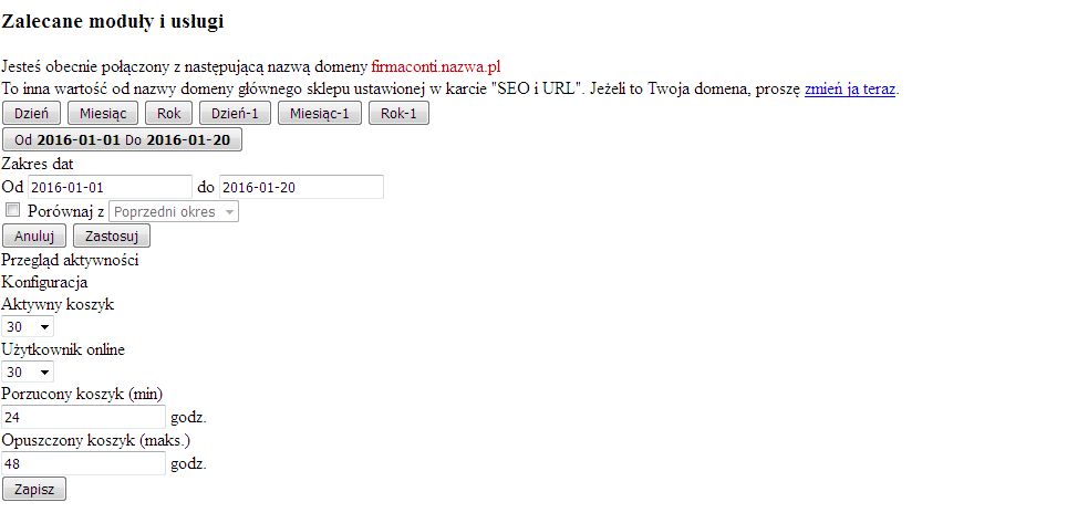

ps. Po zalogowaniu się do panelu administracyjnego dostaje informację, że:
Jesteś obecnie połączony z następującą nazwą domeny firmaconti.nazwa.pl
To inna wartość od nazwy domeny głównego sklepu ustawionej w karcie "SEO i URL". Jeżeli to Twoja domena, proszę zmień ją teraz.

A może jak już pisałeś o .htaccess to go tak na wszelki wypadek usunąć z katalogu głównego w którym zainstalowana jest presta na serwerze katalogu  themes , albo nazwę im zmienić. Potem wejść w ustaw url sklepu pozmieniać url bazowy i domeny sklepu na prawidłowe i zapisać
Presta wygeneruje wtedy nowy .htaccess

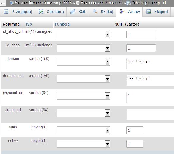

Wydaje się być wszystko okej, nawet z bazą danych. Kiedy działa front sklepu to rozjechany jest back, kiedy działa back nie działa sklep. Generalnie kiedy próbuje się połączyć przez ftp z domeną new-form.pl to nie ma problemu, z tym jednym zastrzeżeniem, że kiedy się zaloguje to automatycznie znajduje się w katatolu głównym, mimo, że domena ma niby przenosić do katalogu prestashop...
