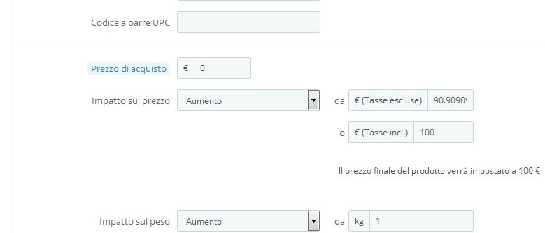

aghi75 Posted December 18, 2015 Share Posted December 18, 2015 Buongiorno. Ho l'ultima versione di ps 1.6.1.3 e ho notato che vengono calcolate le tasse in modo "strano". Nelle combinazioni inserisco un prezzo tassa inclusa per esempio 100 euro e le tasse risultano 9,10. Inserendeo invece 9 euro nel campo iva esclusa nel bo risulta come prezzo finale 10 ma nel front end rimane sempre 9,1. Ho provato anche in un installazione pulita dips solo con i dati demo il problema si ripresenta. Qualcuno riesce cortesemente ad darmi qualche dritta? Ho verificato anche con gli arrotondamenti ma non si risolve. Grazie mille! Link to comment Share on other sites More sharing options...

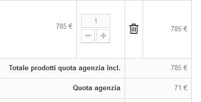

aghi75 Posted December 18, 2015 Author Share Posted December 18, 2015 Ciao, grazie per aver risposto. Allora, in realtà uso le tasse per visualizzare una quota che si riferisce ad una commissione di agenzia che equivale al 10%, quindi ho tradotto "tasse" con "commissioni" e le tasse sono impostate al 10%. La questione è che ho installato PS bello fresco senza fare nessun tipo di modifica e ho utilizzato la tassa 10% gia creata nella demo con il template di base e il problema è lo stesso. Mi dici che il conteggio è giusto? Ma io mi aspetto che se imposto 100 euro la tassa al 10% è 10 euro. Per sempio se utilizzo un cifra reale che utilizzo(vedi allegato): imposto 785 e visualizzo le tasse a 71 al posto di 78 (ho tolto i decimali) Grazie Link to comment Share on other sites More sharing options...

aghi75 Posted December 18, 2015 Author Share Posted December 18, 2015 (edited) Ok, infatti io inserisco 785 iva inclusa e il carrello mi mostra lo scorporamento dell'iva ma quello che intendo è che non capisco quel 71 da dove lo tira fuori mentre io mi aspetterei come dici tu 78.50... Se io inserisco 785 iva esclusa oppure iva inclusa la cifra dovrebbe essere sempre 78.50 non 71... quindi: iva esclusa 785 +10%= 785 + 78.50 iva inclusa 785 - 10% = 785 - 78.50 Perchè compare 71? Edited December 18, 2015 by aghi75 (see edit history) Link to comment Share on other sites More sharing options...
Giorgio M. Posted December 18, 2015 Share Posted December 18, 2015 no... lo scorporo è 785 / 1.10 = 713.636363 quindi l'iva ammonta a 71.3636 Link to comment Share on other sites More sharing options...

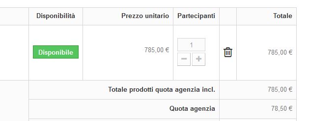

aghi75 Posted December 18, 2015 Author Share Posted December 18, 2015 Ho risolto..ho inserito la tassa pari a 11,111% - Vedi allegato in questo modo si visualizza la cifra per come la intendo io come commissione al 10%! Link to comment Share on other sites More sharing options...
