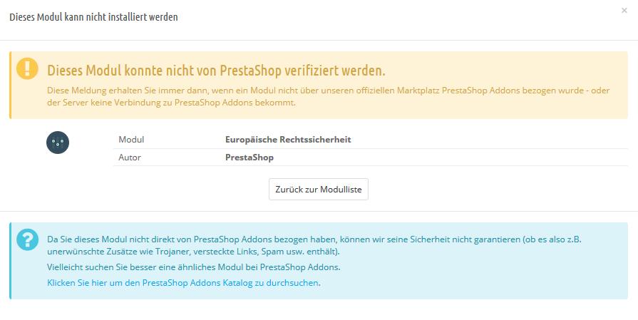

Vielleicht heitert dich ja die Meldung auf, die ich in der Cloud bekomme, wenn ich versuche, das Modul überhaupt zu installieren:
Überflüssig zu erwähnen, dass native Module bei Addons gar nicht angeboten werden ... :D

Du schrebst, der Support hätte es gefixt. Kannst du denn in deinem Cloud-Shop PrestaShop-eigene Module installieren, ohne die Overrides zu deaktivieren?
In meiner Test-Version in der Cloud (1.6.1.1) geht das nämlich nicht. Ich bekomme bei jedem Modul das oben gepostete Hinweisfenster - immer noch!
Ich habe extra paar Tage gewartet, bevor ich den Shop aktualisiert habe.
Gerade nachgeholt und genau diesen Fehler erhalten!  <_<  Toll.
