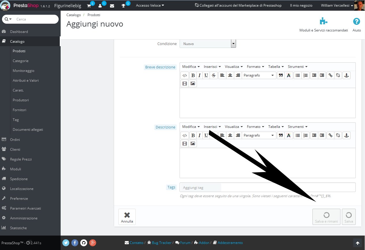

Buongiorno. Ho appena installato l'ultima versione di PrestaShop senza alcuna difficoltà.
Ho provato a "guradarmi un po' intorno" nel pannello di back office e sembra tutto semplice e interessante.
Provo a creare il mio primo prodotto e tutto fila liscio.
Creo il secondo prodotto ed ecco il primo GRAVE bug che mi impedisce di salvare.
Cancello il secondo prodotto, provo a modificare il primo, a crearne un terzo ... tutto impossibile.
I due tasti in basso a destra è come se fossero in loop e non possono più essere cliccati!
Ho provato addirittura a reinstallare tutto il pacchetto da zero, ma il problema si ripresenta allo stesso modo, accidenti!
Mi sono già smontato (psicologicamente). Non sno un esperto. Leggevo che era tutto facile, ma se fin da subito si presenta un simile bug, non so bene a questo punto come procedere. Non sono un esperto di php e programmazione, per questo ho scelto un pacchetto quasi pronto all'uso.
Allego screen con freccia nera che indica il problema - bug.
Grazie per il tempo che vorrete dedicarmi

2) clicco su prodotti - nuovo prodotto ... e già i due tasti "salva" hanno le frecce rotonde che continuano a girare senza poter essere cliccabili!

Funziona tutto alla grande, posso aggiungere manualmente tutti i pridotti che voglio e i due tasti "salva" e "salva e rimani" non vanno più in loop.

il problema è che prestashop attiva il pulsante salva quando la scheda prodotto caricata tutto, prova a fare questo (fare sempre un backup)
vai in classes/controller/AdminController.php
intorno alla riga 2059 dovresti avere questo (altrimenti fai una ricerca)
 $modules = Module::getModulesOnDisk();
        $tmp = array();
        foreach ($modules as $module) {
            $tmp[] = $module->name;
        foreach ($this->tab_modules_list['slider_list'] as $key => $module) {
            if (!in_array($module, $tmp)) {
                unset($this->tab_modules_list['slider_list'][$key]);
cancella il tutto e salva fai un test
poi leggi qui ci sono delle informazioni utili, se questo non funziona aggiornare all'ultima versione, controllare inoltre di avere l'ultima versione php installata,
