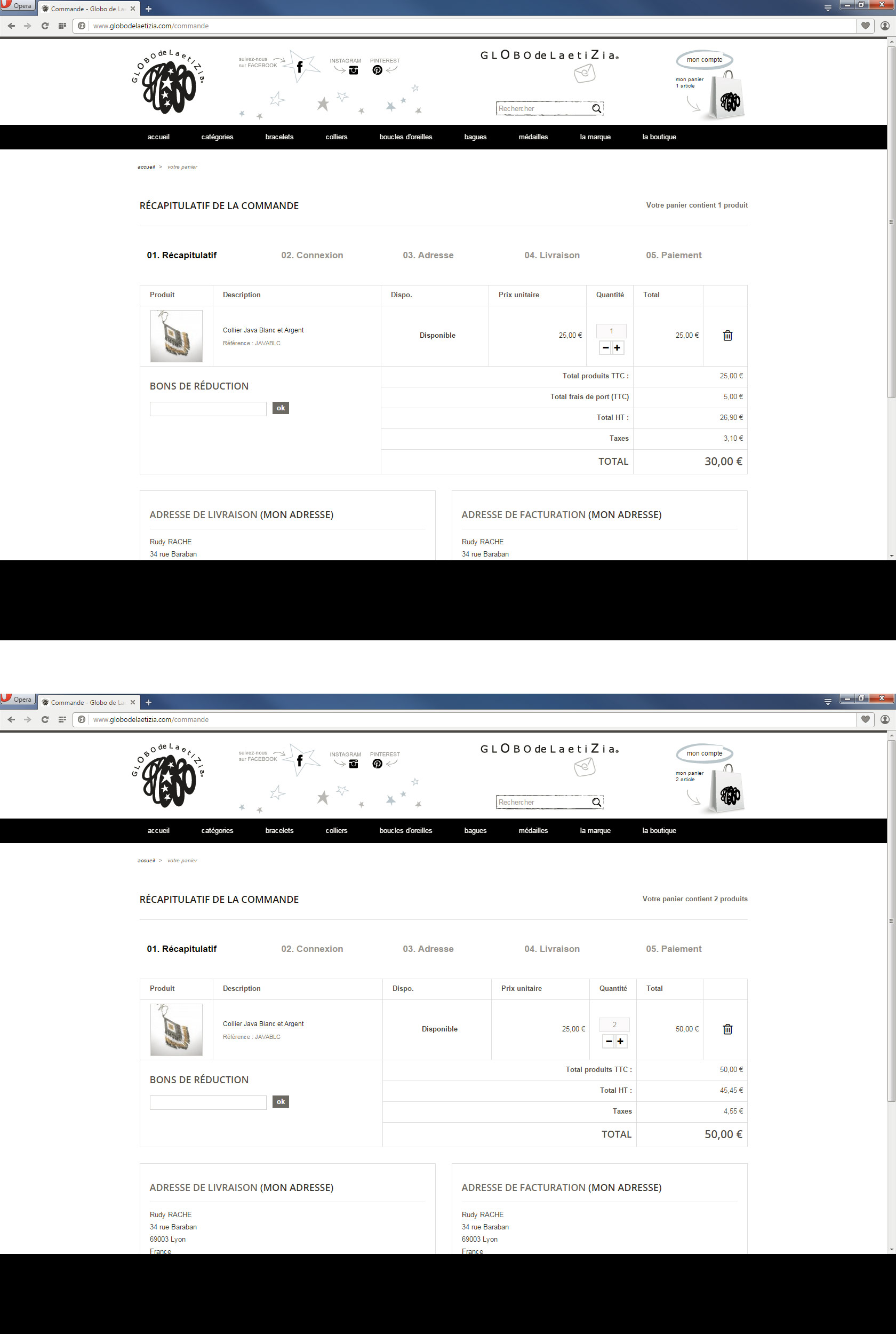

purefastandsimple Posted October 21, 2015 Share Posted October 21, 2015 Bonjour, J'utilise PS 1.6.x.x et j'ai paramétré les frais de ports gratuits dès que le montant du panier atteint 50 €. Cela fonctionne bien. Ma question concerne l'affichage de la mention : "Total frais de port (TTC) => 5,00 €" dans la page de récapitulatif de la commande. Cette mention s'affiche bien si le montant est inférieur à 50 €. Dès qu'il est supérieur (le montant), la mention n'est plus affichée. Or, je souhaiterais qu'elle s'affiche mais que le message soit modifié en : "Total frais de port (TTC) => livraison offerte !" J'ai regardé au niveau du fichier template "shopping-cart.tpl". J'ai notamment désactivé les diverses conditions où la ligne de tableau qui contient cette mention s'affiche en désactivant par endroit le style "display:none" mais rien n'y fait ! Si vous avez des informations précises à ce sujet, je suis preneur. J'ajoute que ce test a été effectué en mode non connecté. Vous trouverez ci-joint une capture d'écran avec deux cas de figure. D'abord le montant du panier < 50 €. Ensuite, le montant du panier est >= 50 €. Merci. Link to comment Share on other sites More sharing options...
