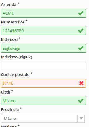

ho un problema con il mio ecommerce Prestashop versione 1.6.1.0.
Ho cercato ovunque sul forum e online ma non ho trovato nulla sinceramente per risolvere questo problema..
Durante la compilazione della form d'iscrizione utente, quando l'utente inserisce i dati nel campo Codice Postale (CAP) qualsiasi sia il contenuto inserito nel campo, viene sempre segnalato di rosso come se il contenuto del campo non fosse corretto.
Premetto che ho controllato nelle impostazioni dedicate al CAP e attualmente ho attivo il campo con le impostazioni NNNNN, dunque dovrebbe accettare per corretto qualsiasi numero di 5 cifre.
Altro particolare, se provo ad avanzare con l'iscrizione, riesco a terminarla, quindi il sistema riconosce che i dati sono corretti ma segnala comunque di rosso il campo quando viene compilato.
E' già accaduto a qualcuno e avete trovato soluzione? Qualcuno ipotizza soluzioni o cause del problema?

Ho seguito alla regola queste istruzioni, ma purtroppo non sono riuscito a risolverlo. Ho copiato il file del default-bootstrap all'interno del mio template, ma non funziona ugualmente, anzi mi sparisce il campo CAP dall'elenco dei campi. Se rimetto il file statesManagement.js del templates mi resta sempre rosso. Nonostante abbia selezionato la non obbligatorietà del campo, mi rimane sempre l'asterisco rosso a fianco del CAP. Mi potreste aiutare?
