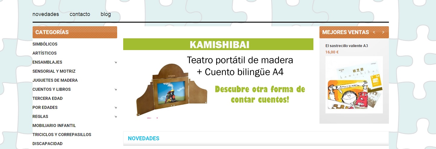

Mirhiam Posted August 31, 2015 Share Posted August 31, 2015 Hola, necesito ayuda para lo siguiente. Tengo prestashop 1.6.0.6. Con la template que compré, venía el módulo CS Slider (by CodeSpot). Añaden este enlace de ayuda pero no funciona: http://www.themepunch.com/codecanyon/revolution_wp/index.html El caso es que no soy capaz de configurar bien las diapositivas. Me las coloca un poco hacia abajo, dejando como hueco para una barra de título que no consigo eliminar. Tienen una configuración bastante extensa y a veces toqueteando se mueve (sin saber como) pero en cuanto introduzco una segunda diapositiva se vuelve a bajar hacia abajo. Os adjunto imagen. A ver si alguien conoce este módulo y su configuración. Gracias! Link to comment Share on other sites More sharing options...
shacker Posted September 6, 2015 Share Posted September 6, 2015 debe tener un padding top , por eso baja. necesito la url para verlo Link to comment Share on other sites More sharing options...

shacker Posted September 12, 2015 Share Posted September 12, 2015 edita el global.css de tu template .slotholder { margin-top: 40px;} y ponle menos margin top a esa linea Link to comment Share on other sites More sharing options...
