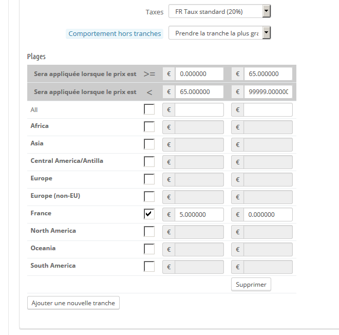

cinevente.com Posted September 1, 2015 Share Posted September 1, 2015 Bonjour Guido59710, personnellement, pour offrir les frais de transport sur un transporteur à partir d'un montant, je n'utilise pas une règle panier. Je vais directement sur le transporteur : Backoffice, menu livraison, transporteurs, sélectionner le transporteur, onglet 2 Destinations d'expéditions et couts, Facturation en fonction du prix total. Ensuite en dessous (voir image jointe), je définis une plage avec les frais de port (c'est du HT, mes frais de port étant à 6€ TTC jusqu'à 65€ d'achat), et la plage au delà, je mets 0 Cordialement Link to comment Share on other sites More sharing options...

guido59710 Posted September 2, 2015 Author Share Posted September 2, 2015 Bonjour Cinevente. Merci pour ta réponse mais je ne peux pas procéder de cette façon puisque mes plages de frais de transport sont paramétrés en fonction du poids et non du prix.... @autourdu pc, merci de créer un autre sujet.... Link to comment Share on other sites More sharing options...
