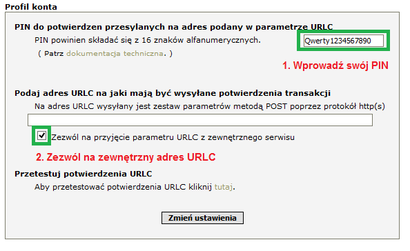

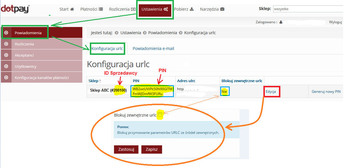

W tym konkretnym przypadku problem nie stanowi sam moduł a jedynie konfiguracja konta w Dotpay.
Moduł w trakcie tworzenia płatności - wysyła zestaw parametrów, miedzy innymi adres URLC na który zwrotnie wysyłana jest z Dotpay notyfikacją dotycząca konkretnej transakcji.
Aby został on poprawnie przetworzony - na koncie Dotpay musi być włączona obsługa tego parametru - inaczej sklep nie otrzyma zwrotnej notyfikacji potwierdzającej status płatności.
Dlatego konieczne jest zezwolenie na obsługę tego parametru, co musi wykonać sam użytkownik konta Dotpay.
Parametr ten domyślnie jest wyłączony ze względu na bezpieczeństwo, a po włączeniu - moduł płatności Dotpay ma wbudowany mechanizm zabezpieczający przed nieautoryzowaną próbą zmiany statusu zamówienia.
Jak to zrobić?
  • Po zalogowaniu w panelu Dotpay należy przejść do menu: Ustawienia -> parametry URLC  a następnie zaznaczyć opcję  "Zezwól na przyjęcie parametru URLC z zewnętrznego serwisu" i zapisać zmiany.
    Dodatkowo w polu "PIN do potwierdzen przesylanych na adres podany w parametrze URLC" należy wprowadzić swój PIN, który powinien składać się z 16 znaków alfanumerycznych (przepisać go należy w konfiguracji modułu płatności w PrestaShop)
  • W przypadku posiadania kont w nowym systemie Dotapy 2.0 , panel administracyjny różni się od starszej wersji. Tutaj z kolei należy odznaczyć (zezwolić) w panelu Dotpay opcję "Blokuj zewnętrzne urlc" klikając przycisk "Edycja" w sekcji Ustawienia -> Powiadomienia->Konfiguracja URLC.
Jak rozróżnić czy konto jest założone w starym czy nowym systemie Dotpay? Nowe konta mają przyznane ID sklepu w postaci 6 cyfr a starsze posiadają mniejszą ilość cyfr.
Sklep zerokalorii.pl ma przypisane ID 5-cyfrowe, zatem krok postępowanie zgodnie z pierwszą instrukcją.
W załączeniu 2 obrazkowe instrukcje pomocne przy ustawieniach konta Dotpay i konfiguracji modułu.

Czy problem był zgłoszony do Dotpay ?
Jak to zrobić?
