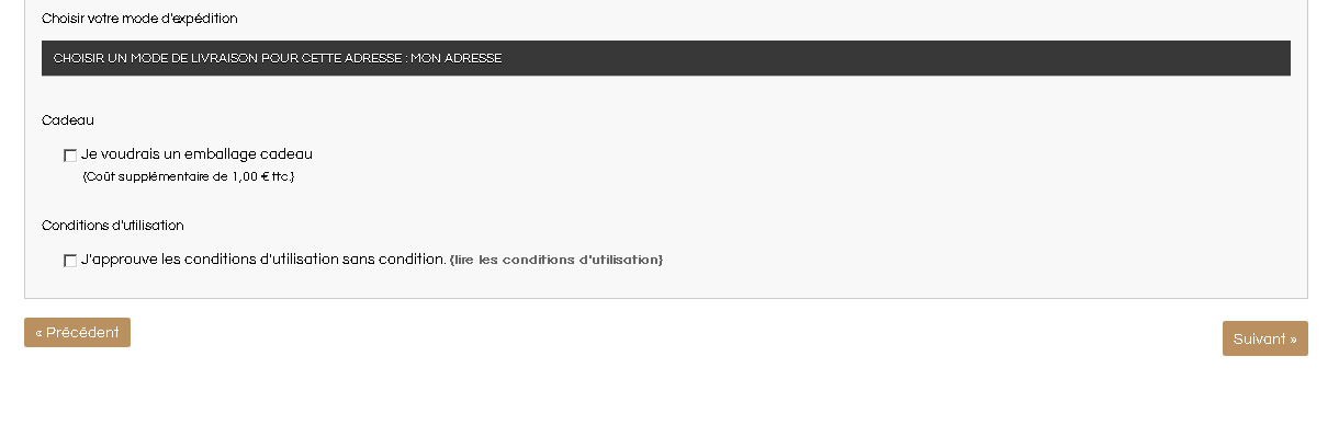

J'ai eu un truc étonnant ce soir sur ma boutique (1.6.0.6) lors du processus de commande / choix de l'unique transporteur : Colissimo.
Le transporteur n'apparait plus en FO j'ai simplement le message : "Choisir un mode de livraison pour cette adresse :" et rien en dessous (voir en PJ).
J'ai donc vérifié pas mal de chose en BO (entrepôt, configuration et mise à jour du module SO Colissimo v2.9.21 , positions, configuration transporteurs ...  etc )
Par hasard j'ai désactivé le module SO Colissimo et là ........ le transporteur s'est affiché de nouveau en FO !!!!!!
J'ai bien sur vérifié sur plusieurs navigateurs ....
Edited by carlitos666 (see edit history)
Bon alors je pense avoir trouvé le problème : j'avais configuré plusieurs transporteurs "Colissimo" et "So Colissimo" ce qui provoquait ce bug d'affichage en FO
Je n'ai pas recherché plus en détail l'origine du problème, après avoir supprimé certains transporteurs, tout s'affiche de nouveau en FO.
