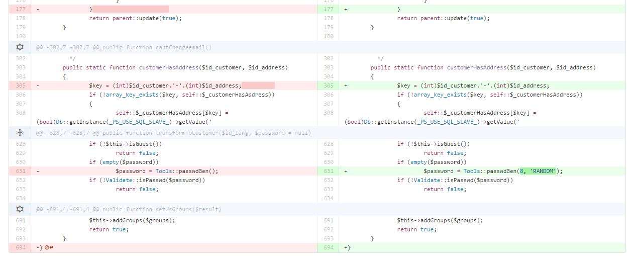

La solucíón pasa por una instalación del parche manual.
4 son los ficheros afectados y los cambios los tienes aqui
https://github.com/PrestaShop/PrestaShop-1.4/commit/44b811cdd1266a31e8f6754f6fd5c1b10bdef690
Si estoy equivocado que alguien me corriga.

Por lo que procederé a realizar la instalación manual tal y como indica en
Buenas amigos, yo tengo un problema grave creo porque intente actualizar de la 1.5.6.2 a la que tiene el bug arreglado el 1.5.6.3 y tuve problemas y no me funcionaba bien la tienda así que tuve que dar marcha a tras y fue peor, ya que se fastidio la base de datos, gracias a dios lo pude solucionar con una backup de la BD, intento instalar el parche y pasa lo mismo que con el compañero clicky, sale el mismo error, al ver los cuatro archivos que hay que modificar según el enlace, https://github.com/PrestaShop/PrestaShop-1.4/commit/44b811cdd1266a31e8f6754f6fd5c1b10bdef690 , no me queda claro si lo que tengo que eliminar son las lineas que aparece sombreadas en rojo y poner las verdes, porque algunas de las lineas rojas y verdes son iguales con lo cual no tendría sentido tocarlas si se van ha dejar igual, y estoy asustado con lo del bug, a ver si me podéis solucionar la duda os lo agradeceria mucho y seguro que a mas de uno le sirve tambien, un saludo y gracias de antemano.
