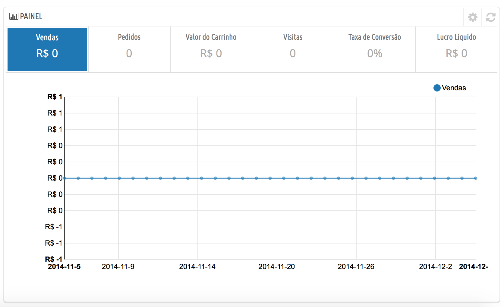

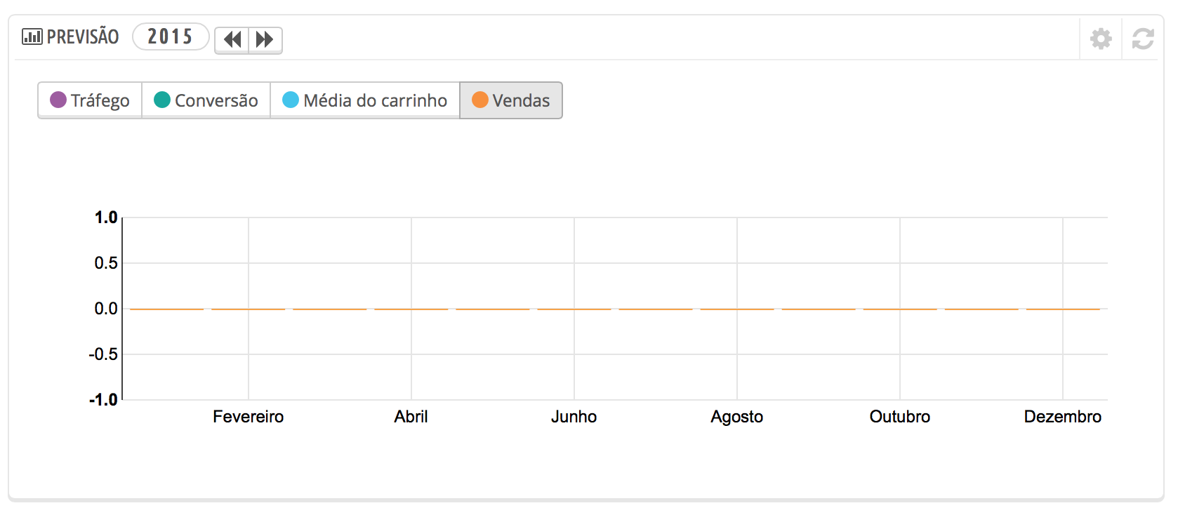

Tenho uma instalação da versão mais recente do prestashop.
E a meses que os paineis iniciais de estatísticas não marcam nada (mesmo tendo vendas sempre e visitas).
Alguem pode me auxiliar no problema. Em como resolve-lo ?
Seguem 2 prints de tela.
Obrigado!

Os seus módulos de estatísticas estão todos ativados ? Aba "módulos -> módulos" filtre lá pelos módulos de estatísticas na barra superior, ao  lado da barra de busca.
O módo de demonstracao está desligado ou ligado ? Aba "painel" última box ao lado direito.
