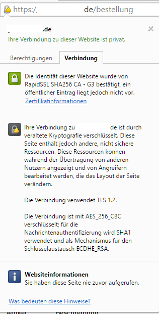

Im Backend wird es richtig angezeigt:
Aber im Frontent ist es grässlich und wirkt schon fast unsicher, trotz ssl. Denn Chrome Schreibt drastisch und direkt, das Angreifer den Inhalt manipulieren können. Das wirkt jetzt noch viel weniger vertrauenerweckender wie ohne ssl :S
Wie kann man das verhindern bzw besser gestalten?

kuck Dir mal den Hinweis im Fenster an "Was bedeuten diese Hinweise"
Die Website verwendet SSL, aber Google Chrome hat unsichere Inhalte auf der Seite entdeckt. Seien Sie bei der Eingabe von vertraulichen Informationen auf dieser Seite vorsichtig. Nicht sichere Inhalte können eine Sicherheitslücke darstellen, über die das Aussehen einer Seite verändert werden könnte.

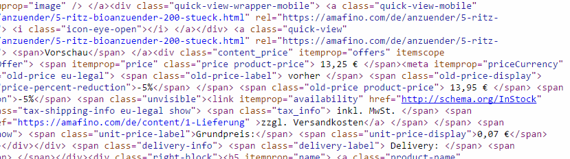

Quelltext in Chrome anzeigen lassen und http - links suchen so wie dieser hier bei uns:
Wenn jemand weiss wo und wie er den link generiert, bitte hier antworten, danke

Also bei mir ist es auch die Startseite und diese schema.org Links die in http sind :/
startseite
<div class="product-container" itemscope="" itemtype="http://schema.org/Product">
<link itemprop="availability" href="http://schema.org/InStock">
<div class="content_price" itemprop="offers" itemscope="" itemtype="http://schema.org/Offer">

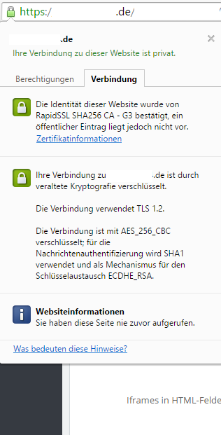

Nachdem ich also im Theme im allgemeinen alle http: links  in https: geändert hatte funktionierte es. Also jetzt so, wie es sein soll :)
Danke für eure Unterstützung.
Nachtrag:
Dadurch wurden eben diese unsicheren Ressourcen verwendet.
Diese sind dafür verantwortlich gewesen.
