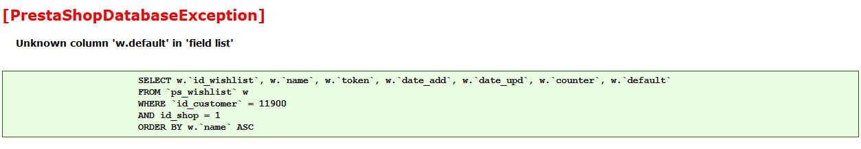

PatJ Posted June 22, 2015 Author Share Posted June 22, 2015 (edited) Bonjour, Désolé de ne pas avoir répondu avant. En cherchant, j'ai effectivement fait la modif : La ligne sur une 1.5 / 1.6 dans config/defines.inc.phpdefine('_PS_MODE_DEV_', false); << mettez false à true >> define('_PS_MODE_DEV_', true); Lorsque j'ai reproduit le problème, l'erreur affichée était qu'il y avait un champ manquant dans la table ps-wishlist (voir fichier joint) Je me suis basé sur une base provenant d'une install vierge en guise d'exemple et j'ai créé le champ à l'identique. Tout fonctionne normalement maintenant. Donc un grand merci pour le coup de pouce !! Edited June 22, 2015 by tecnimodel (see edit history) Link to comment Share on other sites More sharing options...
