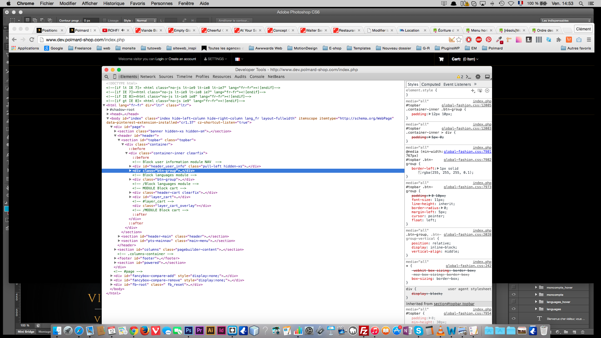

clem97410 Posted June 12, 2015 Share Posted June 12, 2015 (edited) Bonjour à tous, Je sollicite votre aide une fois de plus, car voilà j'ai un petit soucis pour modifier un template prestashop : En effet j'essaie de faire apparaitre ma top nav comme ceci : Mais par défaut elle est comme ca : En modifiant les "float" je ne peux qu'avoir ce résultat : Car dans le code html, le block "user info" est avant le block "cart" : J'arrive a le modifier en live et j'obtiens le résultat que je veux avec les float.. mais en "dur" je ne sais pas comment faire, je m'en remet à vous, merci d'avance, cordialement, Clément | Web Designer Edited June 12, 2015 by clem97410 (see edit history) Link to comment Share on other sites More sharing options...

clem97410 Posted September 6, 2015 Author Share Posted September 6, 2015 Bonjour, J'ai du rechercher pour me rappeler de la solution, la voici : (ne m'en demandez pas plus car j'ai quitté mon ancienne agence entre temps, donc plus d acces au site etc...) Alors il fallait supprimer dans le fichier header.tpl du theme (et pas celui à la racine seulement) une ligne : {if class_exists('PtsthemePanel')} {plugin module='blockcart' hook='top'} {/if} Cordialement, Link to comment Share on other sites More sharing options...
