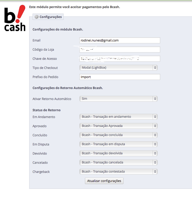

O que fiz para resolver o problema:
Entrei em meu BackOffice
Fui em MODULO - Abri o módulo Bcash anotei todas as opções de retorno

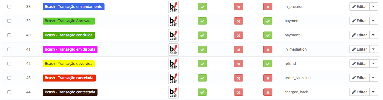

Entrei em COMPRAS/STATUS criei os status exatamente iguais aos que eu tinha anotado, como eu não sabia cada função, para criar os novos eu segui o exemplo TEMPLATE de E-MAIL que já está na lista pré configurada
Pronto!
Tudo funcionando sem erros.

Mais uma vez consegui resolver o problema do 500 SERVER ERROR
Duas coisas importantes:
Se você tem o mercadopafo V1.0 instalado desinstale ele primeiro para depois instalar o NATIVO Mercadopago V3.0 BR
O problema ocorrei devido aos conflitos de IDs de status.
Realizei a desinstalação do módulo e após instalei novamente, ai ele criou os IDs novamente e voltou a funcionar.

faz assim desinstala todos os modelos do Bcash e deleta eles, depois vc reinstala, feito isso, vc entra na configuração do modulo e lá vai ter os status de retorno, anote eles, entre em COMPRAS->STATUS e crie os status para cada um manualmente, volte na configurações do módulo e coloque os status que vc criou em e pronto ele funciona.

Faça o mesmo procedimento, desinstale, pq se vc já tinha o modulo do MP instalado vai dar conflito em IDs, feito isso vc reinstala, no caso do MP ele cria os status automaticamente corretos
