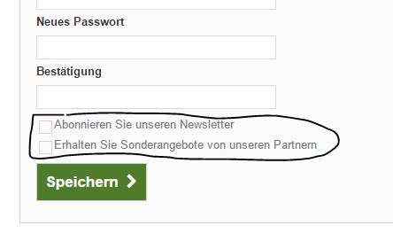

Irgendwie suche ich anscheinend wieder an der falschen Stelle. Ich möchte beim Erstellen des Kundenkontos, nach Eingabe der Emailadresse die beiden Hinweise im Screenshot entfernen.
Hierzu habe ich im Theme, die authetication.tpl bearbeitet und ab Zeile 175 den Code deaktiviert
Allerdings hat das keine Auswirkung und die Hinweise erscheinen noch immer.
Jetzt liegt meine Vermutung nahe das das in einer andere Datei gespeichert wird.
Jemand eine Idee was das zu lösen ist?

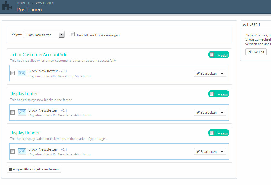

Danke Wuschel, aber nein. Wenn ich den Newsletter deaktiviere, dann ist der ganz unten ja auch weg.
Und der soll ja nur aus der Anmeldung raus weil eben hier das DOI nicht greift.
Daher will ich den Code selbst deaktiveren in der .tpl - aber weiss nicht welche grrrr

Hey Wuschel
Genau die habe ich auskommentiert aber ging nicht. Kann es sein das das wo anders liegt?
Oder gibt es noch eine andere auth..tpl?
Ich bearbeite die im themes/default..../
Was bei mir immer wieder Probleme macht ist zu wissen welche Datei ich bearbeiten muss um was zu ändern.
Gibt es da einen Trick den ich vielleicht noch nicht weiss?
Edited by kalua (see edit history)
So, gerade das Problem entdeckt. Der besagte Code um das zu deaktivieren ist doppelt in der .tpl vorhanden.
Einmal ab Zeile 170 und nochmals ab Zeile 501.
Wenn man ab Zeile 501 die zwei {if] Abfragen auskommentiert ist das weg
