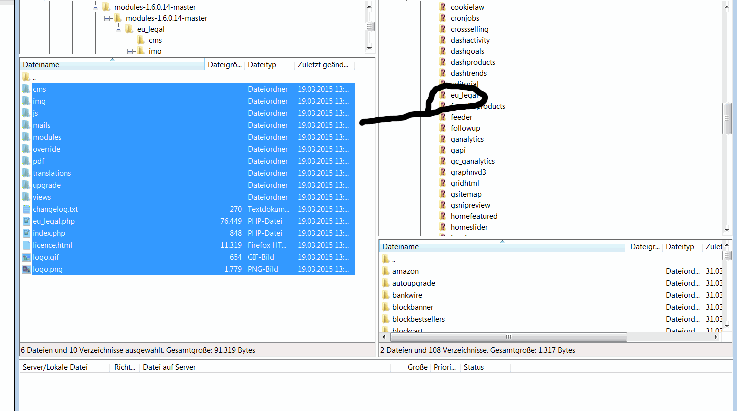

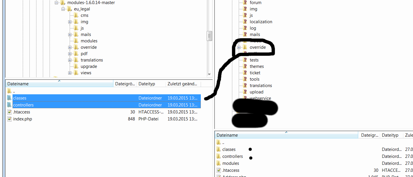

kulli Posted April 2, 2015 Share Posted April 2, 2015 dann versuch ichs mal: Du has Eu-Legal passend zur Version? Du lädst alle Dateien aus dem Modul eu_legal in den Odner modules/eu_legal dann lädst Du die beiden override-ordner classes und controllers aus dem Eu-Legal in das Stammverzeichnis (root)/overrides jetzt sollte eu_legal korrekt funktionieren; nur noch die Einstellungen nochmal durchspeichern, template kompilieren , cache leeren und alles testen Für die Email-tests noch eine kleine Besonderheit: auch den cache des email-clienten löschen, z.B. Thunderbird: Extras - Einstellungen - Netzwerk&Speicherplatz Speicherplatz leeren Link to comment Share on other sites More sharing options...
klasjulius Posted April 2, 2015 Author Share Posted April 2, 2015 dann versuch ichs mal: Du has Eu-Legal passend zur Version? Du lädst alle Dateien aus dem Modul eu_legal in den Odner modules/eu_legal eulegal 1.png dann lädst Du die beiden override-ordner classes und controllers aus dem Eu-Legal in das Stammverzeichnis (root)/overrides eulegal 2.png jetzt sollte eu_legal korrekt funktionieren; nur noch die Einstellungen nochmal durchspeichern, template kompilieren , cache leeren und alles testen Für die Email-tests noch eine kleine Besonderheit: auch den cache des email-clienten löschen, z.B. Thunderbird: Extras - Einstellungen - Netzwerk&Speicherplatz Speicherplatz leerenerst erst mal danke für die Antwort. Alles aus deiner Anleitung installiert, funktioniert aber noch nicht. der Patzhalter {cms_legal} s.B. ist immer noch leer. In der Antwortemail der Neuanmeldung, steht unten nur {cms_legal} Link to comment Share on other sites More sharing options...
