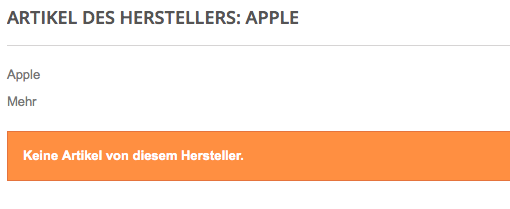

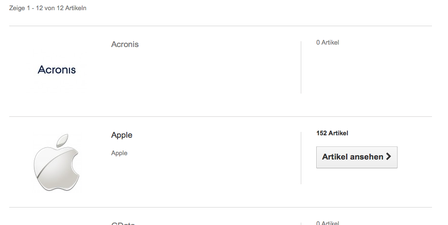

Olivier-M Posted March 26, 2015 Share Posted March 26, 2015 Hallo zusammen, bei mir funktioniert dieses Modul nicht. Die Artikel wie auch die Hersteller sind erfasst. Bei den Hersteller werden mir auch die Anzahl der Artikel richtig angezeigt. Für den Kunden aber werden sie nicht angezeigt. Wenn ich auf Hersteller klicke werden alle Hersteller angezeigt aber die Anzahl der Artikel nicht oder sogar falsch. Alle sind bei Apple und diese sind aber nach anklicken nicht vorhanden. Was läuft hier falsch? Webseite: www.eparts.ch Link to comment Share on other sites More sharing options...
ecl77 Posted March 26, 2015 Share Posted March 26, 2015 (edited) Huch, ich habe auch bei mir mal ein bisschen rumprobiert, irgendetwas scheint da nicht mit dem ManufacturerController zu funktionieren... Konnte dein Problem jetzt nicht genau reproduzieren, aber bei mir gibt es Probleme bei der Zuordnung... [EDIT] Um etwas genauer zu sein: Bei mir werden auch alle (bei dir 152 Artikel) als Anzahl bei einem Hersteller angezeigt, obwohl nur eine bestimmte Anzahl (bei dir 63 Artikel) zugeordnet sind. Bei mir wird jedoch bei Klick auf "Artikel ansehen" genau die zugeordneten Artikel angezeigt (bei dir gar keine). Das könnte jedoch an der Anzahl liegen, bei mir waren es die 7 Standard-Artikel plus einen Test-Artikel. Kannst du mal bitte versuchen ein (oder ein paar mehr) Artikel einem anderen Hersteller zu zuordnen und dann schreiben was passiert? [EDIT] Deine Shop-Version wäre noch hilfreich? Viele Grüße ecl77 Edited March 26, 2015 by ecl77 (see edit history) Link to comment Share on other sites More sharing options...
Olivier-M Posted March 26, 2015 Author Share Posted March 26, 2015 Hallo, also die Shopversion ist 1.6.0.14. Ich habe nun ein paar Artikel einem Anderen Hersteller zugeordnet und in der in der Management Tool bei Hersteller werden Sie richtig angezeigt. Beim Block Hersteller ändert sich nichts. Link to comment Share on other sites More sharing options...

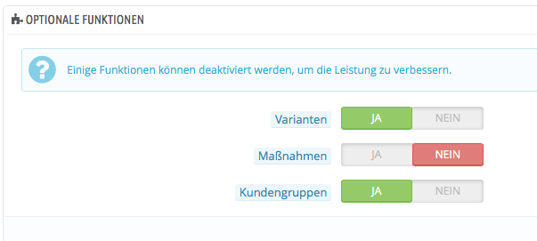

ecl77 Posted March 26, 2015 Share Posted March 26, 2015 (edited) Ich hab bei mir mal ein wenig rumprobiert und jetzt geht zumindest die Zuordnung wieder. Ob es wirklich was damit zu tun hatte keine Ahnung, aber wie sind deine Einstellungen unter Erweiterte Einstellungen -> Leistung im Bereich Optionale Funktionen? Hilfreich wäre vielleicht auch noch, wenn du mir sagen könntest, was du auf der selben Seite in den Bereichen CCC (Verkettung, Kompression und Caching) und Cache (ganz unten letzter Bereich) für Einstellungen hast? Edited March 26, 2015 by ecl77 (see edit history) Link to comment Share on other sites More sharing options...
Olivier-M Posted March 26, 2015 Author Share Posted March 26, 2015 Hallo, also bei CCC ist alles deaktiviert. Optionale Funktionen auch alles deaktiviert. Link to comment Share on other sites More sharing options...
Olivier-M Posted March 26, 2015 Author Share Posted March 26, 2015 (edited) So, nun bei Optionale Funktionen alles aktiviert und es funktioniert... Wo ist hier der Zusammenhang? So wie es schein benötigt es die Massnahmen nicht. Funktioniert immer noch. Edited March 26, 2015 by Olivier-M (see edit history) Link to comment Share on other sites More sharing options...

ecl77 Posted March 26, 2015 Share Posted March 26, 2015 (edited) Richtig, die Erfahrung habe ich auch gemacht... Es liegt aber nicht an allen, sondern nur an der Einstellung für die Kundengruppen. Wahrscheinlich sind irgendwo in einer Abfrage die Kundengruppen berücksichtigt und müssen dafür aktiviert sein. [EDIT] Okay, die Varianten scheinbar auch. Die waren bei mir von Anfang an eingeschaltet Edited March 26, 2015 by ecl77 (see edit history) Link to comment Share on other sites More sharing options...
Olivier-M Posted March 26, 2015 Author Share Posted March 26, 2015 Die Option Varianten muss auch aktiv sein. Sonst wird die Anzahl angezeigt aber wenn man drauf klickt werden keine Artikel gefunden. 1 Link to comment Share on other sites More sharing options...
