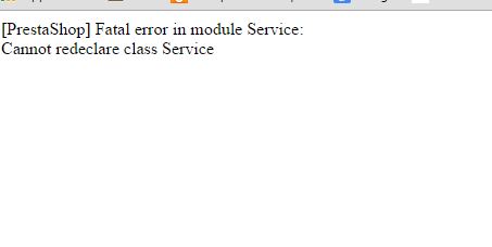

Dadounet Posted March 20, 2015 Share Posted March 20, 2015 (edited) Bonjour, Lorsque je vais au sous menu Module du menu principale MODULES voici le message que j'obtiens : [PrestaShop] Fatal error in module Service:Cannot redeclare class Service Suis sur vers 1.6.09 Ce phénomène existe aussi bien sur gg chrome que Mozila les caches ont été vidée (Les autres points de la catégorie Modules sont accessible comme : catalogues des modules, positions, paiements) Est il possible de m'aider à trouver une solution ? Merci AB Edited March 20, 2015 by Dadounet (see edit history) Link to comment Share on other sites More sharing options...

Dadounet Posted March 22, 2015 Author Share Posted March 22, 2015 Bonjour, Merci pour la réponse, mais je ne sais pas accéder au menu Module donc à la liste de tous modules actifs ou non Lorsque je click sur le point du menu MODULE j'ai l'écran qui devient "blanc et le texte ci-dessous s'affiche en haut à gauche [PrestaShop] Fatal error in module Service:Cannot redeclare class Service Ce qui est étonnant c'est que les autres points du Menu Module fonctionnent : catalogues des modules, positions, paiements) Une autre piste ? Merci AB Link to comment Share on other sites More sharing options...
Ornot Posted March 23, 2015 Share Posted March 23, 2015 bonjour, je pense qu'il faut lancer le mode debug pour savoir quel module pose problème. Ecran blanc=erreur 500 pour le lancer il faut aller dans le sous dossier /config/ et chercher le fichier defines.inc.php vous éditez ce fichier à la ligne 29 et vous mettez à dev true au lieu de false cela donne define('_PS_MODE_DEV_', true); quand vous retournez sous votre admin il indique le module coupable de l'erreur il faut l'enlever et si vous en avez vraiment besoin, il faut chercher une version plus à jour, n'oubliez de revenir en mode normal et remettre false, excellente journée, Ornot :) Link to comment Share on other sites More sharing options...
