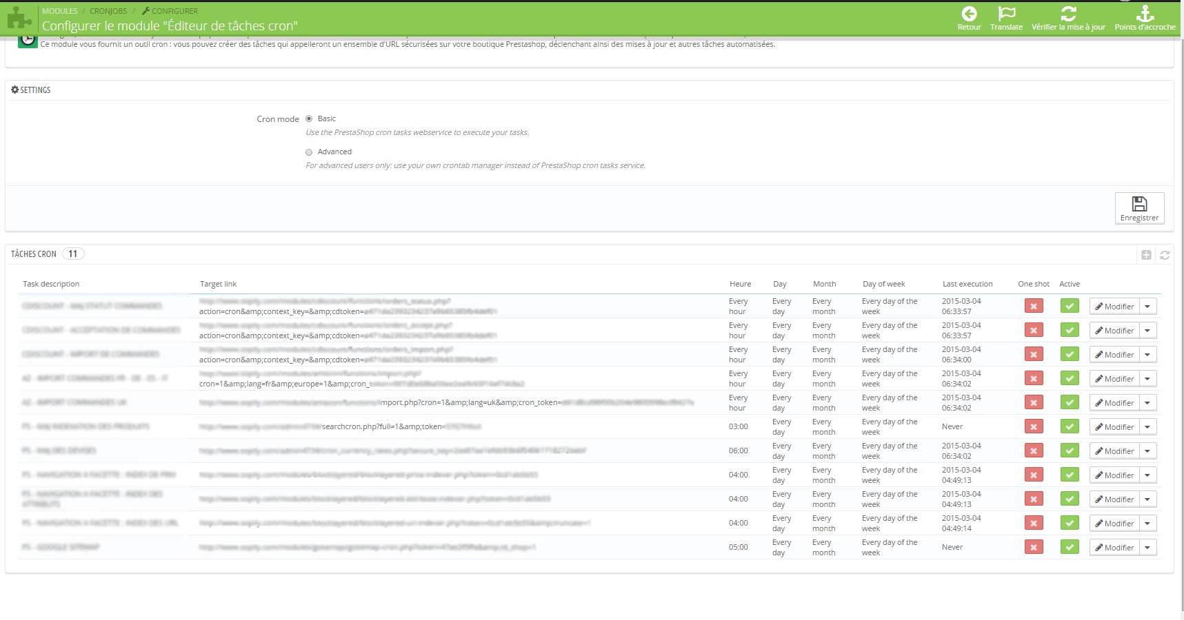

Sopily Posted March 4, 2015 Author Share Posted March 4, 2015 J'ai déjà réinitialisé le module sans succès. Cela a fonctionné comme j'ai dis précédemment uniquement pour une seule exécution. Peut-être une question bête mais est-ce que c'est possible que cela soit à cause du nombre de jours au mois de février qui serait mal configuré dans le module, serveur ou autres? (28, 29, 30 février selon les années). Link to comment Share on other sites More sharing options...
