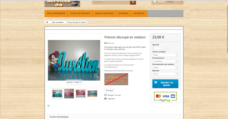

Bonjour,
Je suis allé jeter un œil sur votre site et je vous propose donc quelques pistes.
Je pense que vous pouvez gagner un peu en clarté en faisant quelques retouches rapides.
J'ai fais quelques essais pour "modifier" un peu la présentation : voir capture jointe.
- Fond blanc pour la partie catalogue afin de la mettre plus en évidence.
- Bordure grise pour délimiter la partie produit
- Police manuscrite pour la description produits (
- Titre des articles en taille plus importante
- Background coloré pour mettre en avant le menu
Je pense que votre logo demande aussi à être améliorer.
Le bandeau "objets décoratifs..." dans le header n'est pas très engageant ;-)
L'image de fond est chargée, la police + l'ombre portée ne facilite pas la lecture du texte.
N'ayez pas peur de faire simple pour ce genre de visuel.
Autre point :
Pour le droit de rétractation, je vous conseille de remplacer le visuel actuel par un visuel moins "agressif" ou par une simple phrase : "Cet article personnalisé étant fabriqué à votre demande, il ne bénéficie pas du droit de rétractation"
Voilà, pour finir je dirais que les produits ont l'air très bien finis, mais que les photos ne leur rendent pas justice.
Une tente de diffusion (20 €) vous permettra de mieux maîtriser la lumière, les ombres, le fond.
Des photos soignées apporteront une véritable plus-value à vos articles, surtout dans votre domaine.
Bonne journée.
