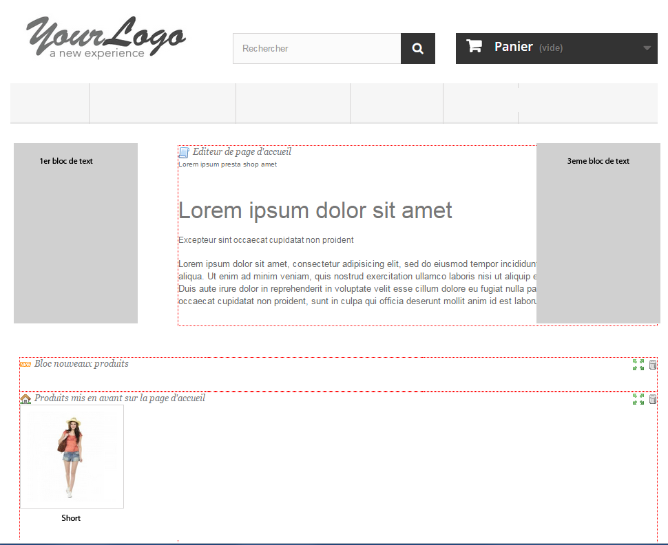

sevsev Posted January 22, 2015 Share Posted January 22, 2015 Bonjour, J'ai dupliqué le theme default-bootstrap. J'ai besoin d'avoir sous le menu de ma page d'accueil 3 blocs de texte côte à côte puis en dessous, mes produits qui prennent toute la largeur. (J'ai mis une rapide maquette en PJ) J'ai essayé en vain. En effet, en affichant les colonnes, mon bloc de produit ne prend pas toute la largeur ce qui ma fois est logique. Dois je modifier un fichier .tpl en particulier pour arriver à ce résultat ? Merci Link to comment Share on other sites More sharing options...

sevsev Posted January 23, 2015 Author Share Posted January 23, 2015 Maintenant que j'ai mes 3 colonnes, je souhaite avoir 3 blocs. J'ai déjà mon éditeur de page d'accueil au centre je souhaite avoir de chaque côté 1 module (mais je ne sais pas lequel ?) pour pouvoir y mettre des infos. Link to comment Share on other sites More sharing options...
Baba deCode Posted January 23, 2015 Share Posted January 23, 2015 et bien hook tes modules a ces blocks, il faut modifier les fichiers d'install des modules pour déclarer et assigner un nouveau hook et ensuite ajouter un code du genre {hook h='displayMonnouveauhook' mod='monmodule'} au tpl dans le block Link to comment Share on other sites More sharing options...

Baba deCode Posted January 25, 2015 Share Posted January 25, 2015 et bien soit tu crée ton propre module, soit le plus simple serait d'éditer le index.tpl et dans les div de ton block tu ajoutes ton texte sous forme {l s='Le texte à mettre dans mon block'} avec un peu de css... Link to comment Share on other sites More sharing options...
