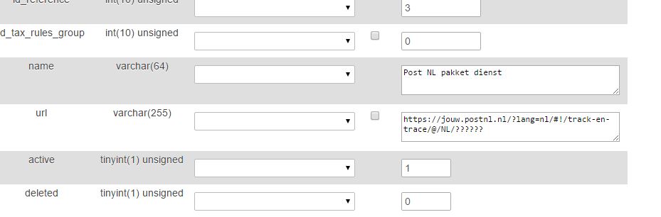

SebasVerwoert Posted September 9, 2015 Share Posted September 9, 2015 Indien nog nodig ik heb de oplossing voor je probleem, althans voor mij werkt het. Via de BO van prestashop kon ik ook geen geldige url invoeren. Ik heb het dus handmatig in de database ingevoerd. 1:) Wanneer je inlogt in je database via phpMyAdmin en zoekt naar het tabel ps_carrier zie je een aantal kolommen staan met o.a. ID_carrier, ID_refererence etc etc. Bij "name" zie je als het goed is de naam van je carrier staan. In mijn geval PostNL. Daarnaast zie je URL staan. 2:) Klik op wijzigen en voer in het veld de url in die je zelf hebt gebruikt dus deze: https://jouw.postnl.nl/?lang=nl/#!/track-en-trace/@/NL/???? 3:) Wanneer je dit hebt ingevoerd, scroll naar beneden en klik op "start". De wijzigingen in je database worden doorgevoerd en in mijn geval werkt de link in de mail wanneer je bij bestellingen een trackingnummer invoert. Ps. Het is in sommige gevallen handig na deze wijzigingen even een nieuwe bestelling te plaatsen om het e.e.a. te testen. Ik hoop dat je er uit komt! Gr. Sebas Link to comment Share on other sites More sharing options...

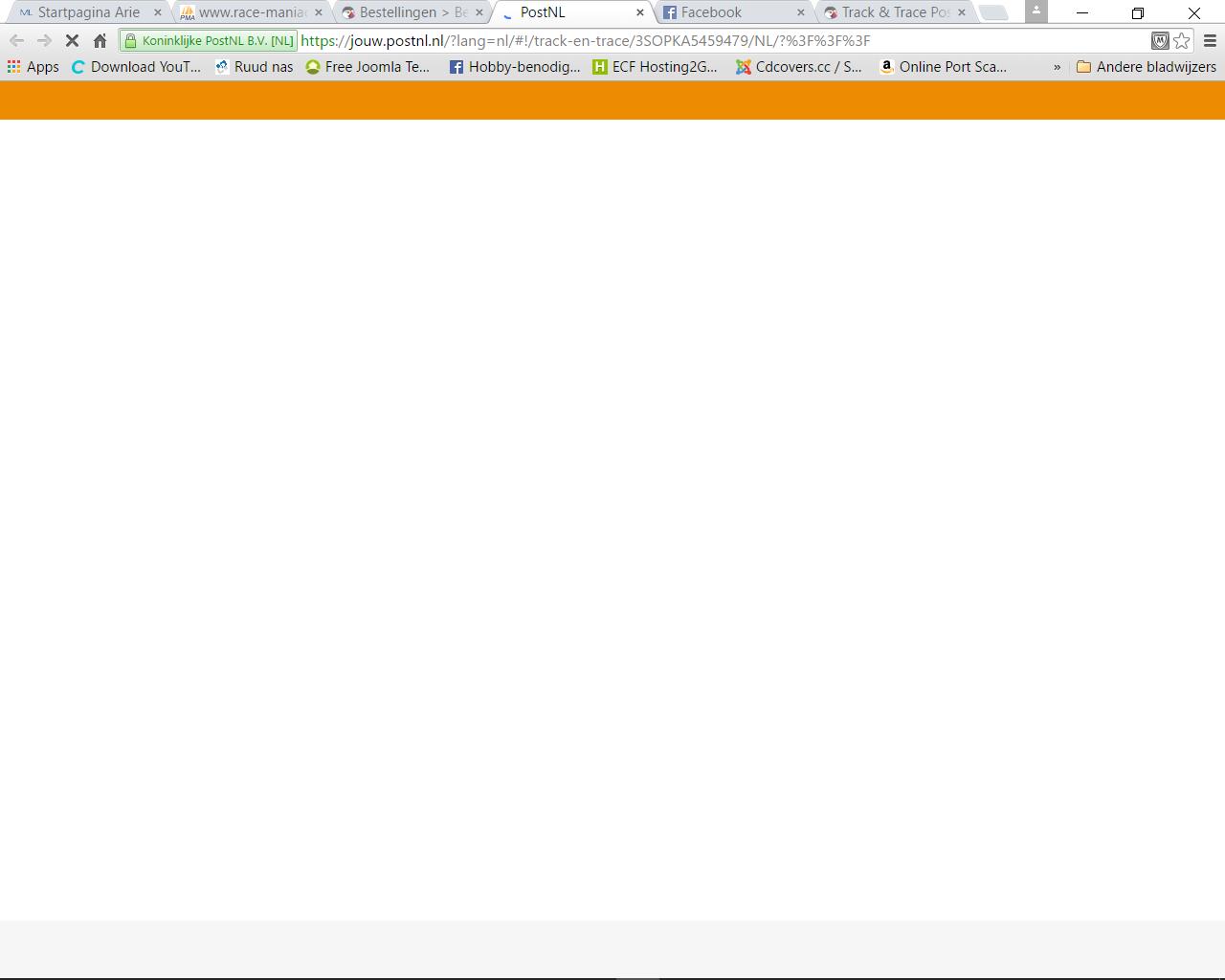

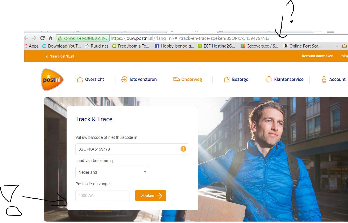

racemaniac Posted September 9, 2015 Author Share Posted September 9, 2015 (edited) @sebas Ik heb het geprobeerd / aangepast. de oplossing werkt gedeeltelijk, De postcode wordt niet ingevuld dus de ???? ( ik heb ook aangepast naar ??????) neemt de postcode niet over/mee naar de url Any idea ? Edit :dit is dus een screenprint van de url zoals die wordt aangestuurd naar de browser, je ziet dus dat de velden van de postcode vergezeld gaan met %F Edited September 9, 2015 by racemaniac (see edit history) Link to comment Share on other sites More sharing options...
