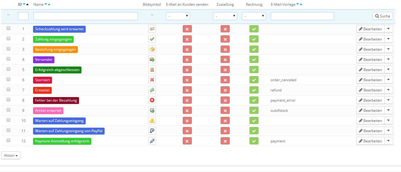

Danke, Status hatte ich bereits eingestellt alles auf Rechnung. Siehe Anhang, leider ohne Erfolg.

Anbei der Screenshot.
Sollte etwas nicht regulär sein bitte um Info... setzte ich den Status der Bestellung auf Bezahlt, erscheint trotzdem keine Rechnungs Möglichkeit.

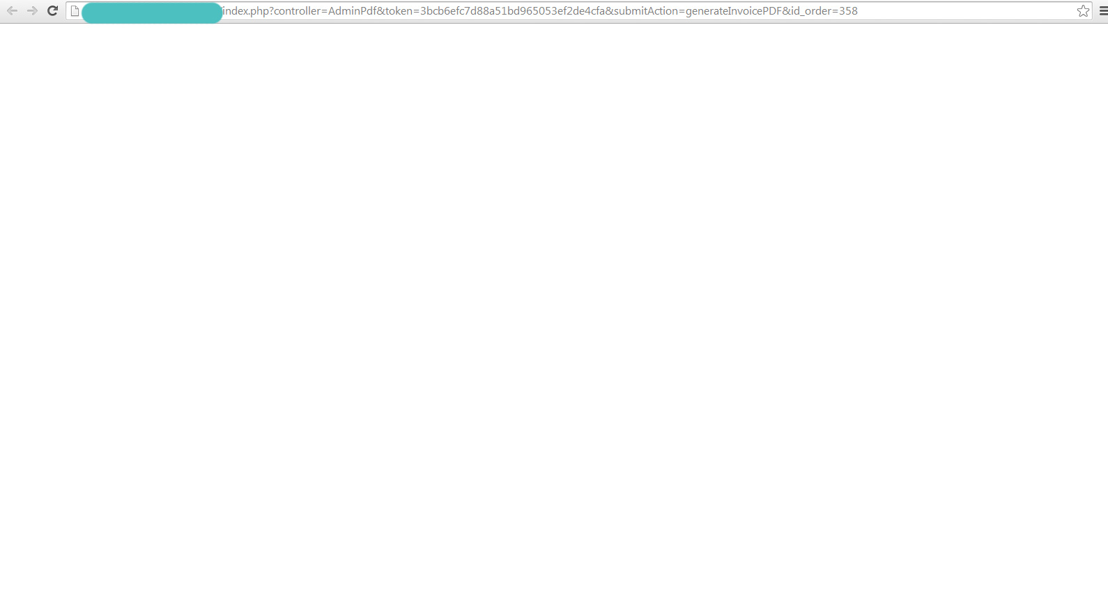

DANKE war deaktiviert. Nun ist in der Bestellungsübersicht die Option Rechnung vorhanden jedoch erhalte ich eine BLANK Seite.

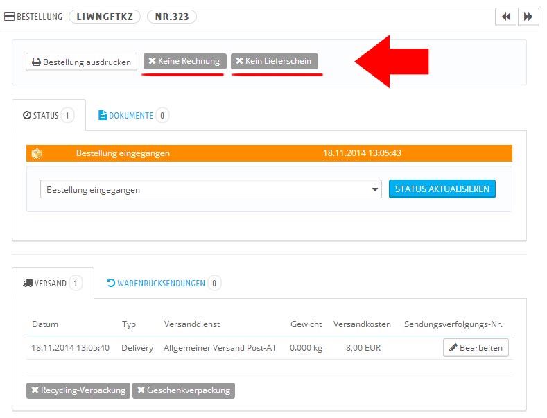

Direkt in der Bestellung steht noch immer "keine Rechnung " "kein Lieferschein"
mach mal ne neue Testbestellung;
vielleicht vorher auch mal die cookies im Browser löschen
Bei Neubestellung inkl. Cookies löschen funktioniert es.
