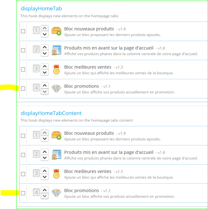

Pythagore75 Posted November 7, 2014 Author Share Posted November 7, 2014 Re-bonjour MédiacaomJ'ai donc tenté de greffer le module "bloc promo" au hook "DisplayHomeTab" mais j'ai le message suivant: "Ce module ne peut être accroché à ce hook"Dommage car la manip était simple... Link to comment Share on other sites More sharing options...

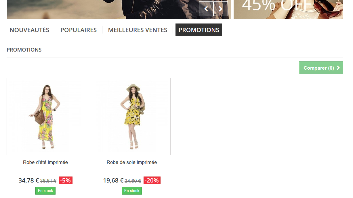

S-HAMMANI Posted November 8, 2014 Share Posted November 8, 2014 (edited) Bonjour; Les étapes à suivre pour ajouter un onglet "PROMOTIONS" dans la page d'accueil prestashop 1.6.0.6 Les manipulations à faire : Modification d'un seul fichier : modules/blockspecials/blockspecials.php Création de deux fichiers tpl dans le dossier du module (modules/blockspecials/) blockspecials-tab.tpl blockspecials-home.tpl 1- Afin de griffer le module "PROMOTIONS" dans les displayHomeTab et displayHomeTabContent; a-Remplacer le code (dans blockspecials.phpà) suivant : if ((!$theme->default_right_column || !$this->registerHook('rightColumn')) && ( !$theme->default_left_column || !$this->registerHook('leftColumn'))) PAR: if ((!$theme->default_right_column || !$this->registerHook('rightColumn')) && ( !$theme->default_left_column || !$this->registerHook('leftColumn')) && ( !$this->registerHook('hookDisplayHomeTab')) && ( !$this->registerHook('hookDisplayHomeTabContent'))) b-Coller ces deux fonctions dans le même fichier après les fonctions de hook: public function hookDisplayHomeTab($params) { return $this->display(__FILE__, 'blockspecials-tab.tpl',$this->getCacheId('blockspecials')); } public function hookDisplayHomeTabContent($params) { if (Configuration::get('PS_CATALOG_MODE')) return; // We need to create multiple caches because the products are sorted randomly $random = date('Ymd').'|'.round(rand(1, max(Configuration::get('BLOCKSPECIALS_NB_CACHES'), 1))); if (!Configuration::get('BLOCKSPECIALS_NB_CACHES') || !$this->isCached('blockspecials-home.tpl', $this->getCacheId('blockspecials|'.$random))) { if (!($specials = Product::getPricesDrop((int)$params['cookie']->id_lang, 0, 5)) && !Configuration::get('PS_BLOCK_SPECIALS_DISPLAY')) return; if (!($products = $specials)) return; $this->smarty->assign(array( 'specials' => $specials, 'products' => $products, 'mediumSize' => Image::getSize(ImageType::getFormatedName('medium')), )); } return $this->display(__FILE__, 'blockspecials-home.tpl', $this->getCacheId('blockspecials|'.$random)); } 2- Le contenu du fichier blockspecials-tab.tpl <!-- MODULE TAB Block specials --> {counter name=active_li assign=active_li} <li><a data-toggle="tab" href="#blockspecials" class="blockspecials {if $active_li == 1}active{/if}">{l s='Specials' mod='blockspecials'}</a></li> <!-- /MODULE TAB Block specials --> 3- Le contenu du fichier blockspecials-home.tpl <!-- MODULE HOME Block specials --> {counter name=active_ul assign=active_ul} <div id="blockspecials" class="blockspecials tab-pane block products_block block_content toggle_content" > {if $specials } <div class="block_content"> {include file="$tpl_dir./prices-drop.tpl" products=$products} </div> {else} <p>{l s='No product specials are available at this time.' mod='blockspecials'}</p> {/if} </div> <!-- /MODULE HOME Block specials --> ATTENTION: Avant toutes modifications sauvegarder un copie des fichiers d'origine (exemple : blockspecials.php en blockspecials.php.ORIGINE ) Bon dimanche à tous !! Said EDIT: Prise écran du résultat: Edited November 9, 2014 by S-HAMMANI (see edit history) 2 Link to comment Share on other sites More sharing options...
Nory01 Posted November 9, 2014 Share Posted November 9, 2014 Bonjour,Merci c'est absolument parfait. Link to comment Share on other sites More sharing options...
