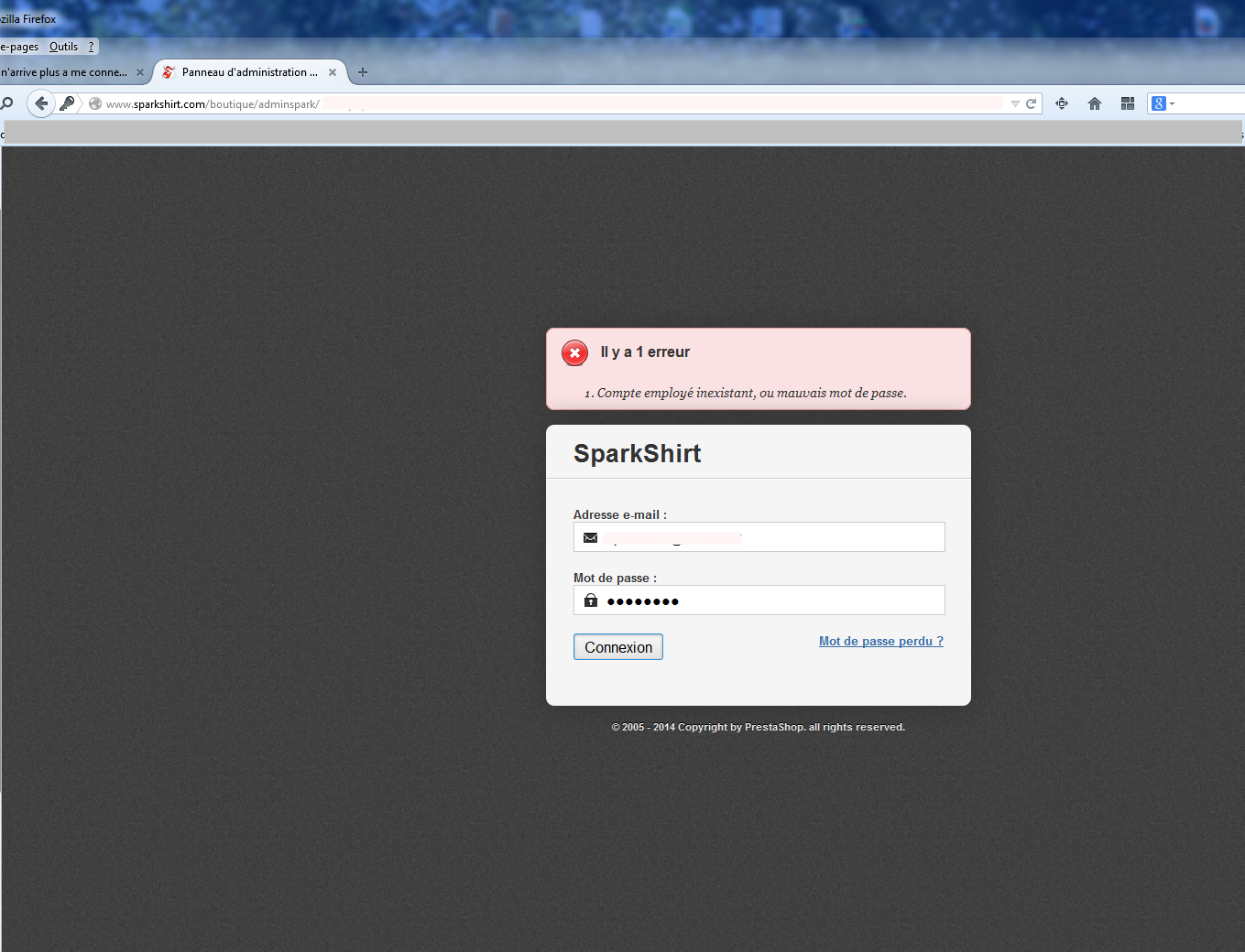

sparky84 Posted October 13, 2014 Share Posted October 13, 2014 bonjour, Etant occupé pendant qq mois, je n'ai pas eu le trop temps de me connecter sur mon site, je suis seul a m'en occuper, mais aujourdhui impossible de m'y connecter, j'ai cru que j'avais touché un pass ou autre, pour etre sur j'ai redemandé mon pass, aucun soucis, presta m'en a renvoyé un, et malgré celui ci , a ma connection presta m'indique " compte innexistant ou mauvais pass" ??? j'ai essayer 10 fois pas moyen, le site fonctionne mais je n'arrive pas a m'y connecter pour effectuer divers changement, j'ai retenté un nouveau pass perdu, il m'a annoncé d'attendre 360 minutes, chose que qui me mené a 15h...., et la j'ai redemandé encore un pass, il m'en a renvoyé un, et zoumaï encore compte innexistant ou mauvais pass... je prend tout renseignements et vous remercie pour vos lumieres, car je sais pas quoi faire, je me sens carrément en otage maintenant.merci a touscordialement Seb Link to comment Share on other sites More sharing options...

sparky84 Posted October 14, 2014 Author Share Posted October 14, 2014 merci encore, pour c pannel de mon hebergeur je n'ai pas de soucis particulier, car il ne repose pas entirerement sur presta, presta n'a que le coté boutique.je met ici un screenshot si ca peu aider, pour moi le soucis viendrais de prestashop, mais je n'ai vu personne ayant rencontré ce soucis, c'est ca qui me chagrine, ici tout parait normal sauf cet acces, et presta me renvoi un nouveaux pass sans probleme sur ma boite mail originel, et dasn un meme temps il me dis que ce passe est pas bon ou que le compte n'existe pas, ce qui est carrément contradictoire.. Seb Link to comment Share on other sites More sharing options...

sparky84 Posted October 14, 2014 Author Share Posted October 14, 2014 alors pour mon cas .... je commencerais par dire arf firefox.... ayant ras le bol j'ai essayer de mon taf cette connection, et surtout n'ayant pas le meme ordi, j'ai retappé sur un autre ordi/explorateur.. et la boum magique.. j'ai eu acces!!donc apres une pseudo-enquete j'ai apparement recu une maj en fin septembre de ce firefox, apres qq forum, il en revient souvent que les cookies ne s'efface plus autant simplement qu'avant..du moins plus autant efficacement, pour il parvenir il faut pratiquement s'acharné, et tout coché, pour ensuite eteindre et le rallummer depuis cette version (32 je crois) . au cas ou:(option - vie privée - partie historique (les ecrit surligné bleu) - tout coché - appliquer - eteindre firefox - rallumer - verifier son acces presta - refaire si ca a pas marché... ) donc voila le soucis est simple , mais compliqué, pour ceux qui avait comme moi l'habitude de faire confiance a ma config de firefox, une maj plus rien ne vas..... j'espere que ca pourra aussi vous depanner (avant de malmener votre firefox, verifiez avec un opera ou autre.. que cela soit le meme probleme que moi ) Link to comment Share on other sites More sharing options...
Orphee Posted November 5, 2014 Share Posted November 5, 2014 Bonjour, Je confirme, il y a un problème avec les cookies, Firefox 33.0.2 (essayé sous Windows 7) et Prestashop 1.6.0.9. Depuis hier matin, impossible de me connecter à l'interface admin avec Firefox, alors que ça marche nickel avec Chrome ! J'ai tapé tout plein de fois mon mot de passe, j'en devenais fou, je vérifiais 15.000 fois chaque touche, pas moyen ! Je me suis dit c'est quand même pas normal, ça marchait nickel il y a 3 jours, je vais aller voir sur les forums : et puis ton post m'a mis sur la voie. Je suis allé dans les réglages de Firefox, j'ai effacé les cookies de mon domaine, et paf, la connexion admin est revenue ! Ouf ! 1 Link to comment Share on other sites More sharing options...
Orphee Posted November 6, 2014 Share Posted November 6, 2014 Après quelques investigations supplémentaires (vu que ça m'a fait le même coup avec Chrome), j'en viens à penser que le processus d'identification s'emmêle les pédales quand on mélange un peu trop les acccès par http://www.nomdedomaine.com et http://nomdedomaine.com (sans les www). Il faut en choisir un et s'y tenir. 1 Link to comment Share on other sites More sharing options...
