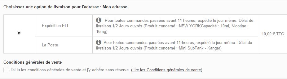

Merci beaucoup pour votre réponse rapide, effectivement cela fonctionne si on a 2 transporteurs.
Maintenant un 2ème problème se pose car j'ai 3 transporteurs...  :wacko:
On voit donc que le 3ème transporteurs n'est pas figuré... J'aimerai que le client puisse choisir pour le "Produit #2" entre les deux modes de livraison possible et envoyer le "Produit #1" avec le 3ème transporteur.
J'ai essayé de mettre 2 transporteurs pour le "Produit #2" dans l'onglet livraison mais sans succès.
Quelqu'un a une idée ?

Merci pour votre réponse. J'ai fais exactement ce que vous m'avez dit mais le problème reste le même, le client n'a pas le choix de la livraison ça met directement le transporteur 1 et 3 mais le 2 n'apparaît à aucun moment (exactement comme la photo que j'ai insérer un peu plus haut).

De mémoire:
Si le produit P1 n'est livrable que par le transporteur T1
le produit P2 est livrable par T2,T3,T4
Si le client achète P1 et P2 alors prestashop choisira arbitrairement la combinaison la moins chère (je crois) et ne proposera pas les autres.
Le client ne pourra donc pas choisir T1+T2 ou T1+T3 ou T1+T4 il n'aura que T1+T2.
Pour avoir étudier longuement le code de cette partie de Prestashop je peux garantir qu'a corrigé ça va être vraiment compliqué !
Je penses que c'est parce que les combinaisons pourrait devenir trop complexe et que par conséquent il en choisit une d'office.
