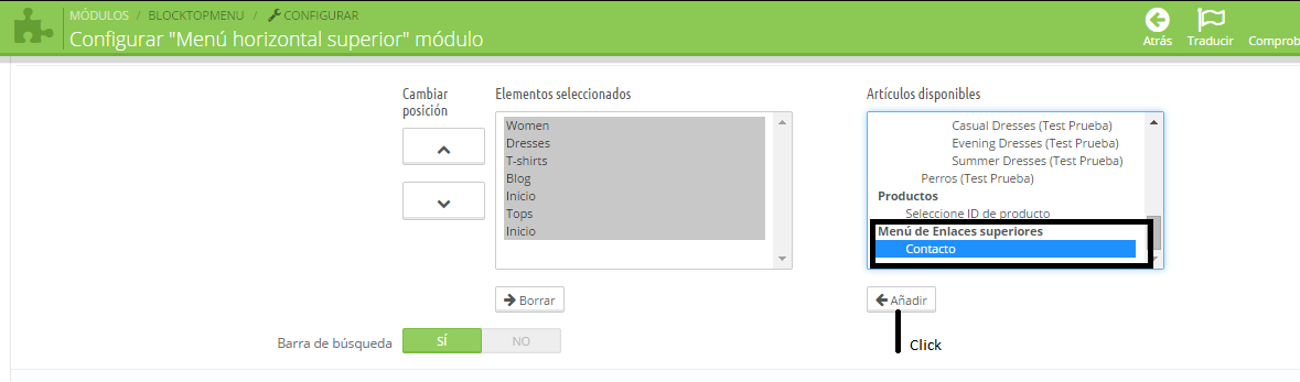

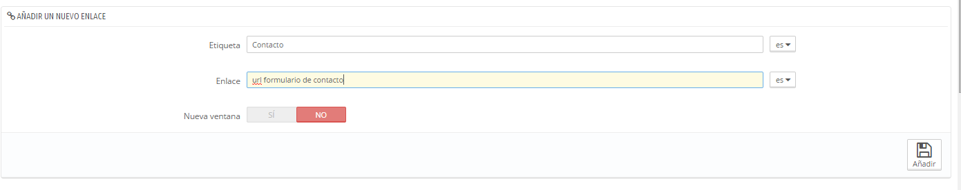

Hola !
En la configuración del menu horizontal superior, en la pestaña módulos -> módulos añades el enlace hacia el formulario de contacto en la sección de enlaces manuales que se llama "Añadir nuevo enlace".
Adjunto Imagen (Añadir enlace formulario de contacto dentro de la configuración del menu modulo horizontal)
En la imagen, donde puesto "url formulario de contacto", añades por ejemplo:
http://tuweb.com/contact-form.php
o
http://tuweb.com/url_amigable_formulario_de_contacto
Adjunto Imagen 02 (Habilitar enlace que hemos añadido dentro del menu horizontal para que se muestre)
Saludos !
