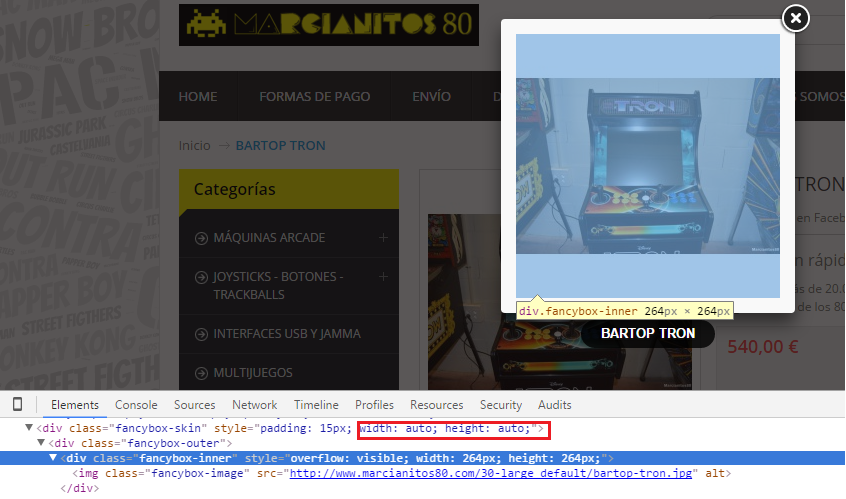

  3. El caso es que la misma plantilla en esa web, si que sale bien la imagen, no sé porque en mi web no se ve en grande. Mirando con el visor del Chrome, lo cambio, pero el problema es que no sé si se cambia en un archivo html, un css... Yo en el cuadro rojo de la imagen, donde pone "auto" pongo 500px y luego en la linea azul cambio 264px por 500px y en el visor de Chrome me sale bien.
  4. Buenos días, Tengo un problema con la plantilla Leo Tracy que no sé solucionar. Resulta que el tamaño de las imágenes que se muestran me sale a 264x264 y eso que las mismas tienen más de 1000px. Necesito que por lo menos las imágenes se puedan ver bien al menos a 543px o incluso más. También me he fijado que lo del efecto lupa sale bien cuando pasas el ratón por encima la primera vez, pero si cambias la foto sale muy pequeño, vamos que lo pones y la imagen sale en un cuadrado original y al mismo tamaño, no sé que puede estar mal en estas dos cosas. ¿Que archivo tengo que tocar o que tengo que hacer para poder aumentar tanto la caja (creo que pone fancybox) como el tamaño de la imagen para que se ajuste a ésta? Os dejo un link para que lo veáis: http://www.marcianitos80.com/home/8-bartop-tron.html Y esta web tiene la misma plantilla, pero se ve grande: http://cubasurprise.com/comidas/10-menu-suprise.html Espero podáis ayudarme. Muchas gracias!
