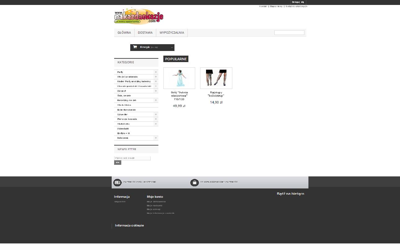

Witam,
1.zaktualizowałem PS 1.5.5 do 1.6, zrobiłem backup bazy wersji 1.6,nie podobało mi się to co zobaczyłem, więc postanowiłem usunąć sklep i zainstalowałem go na świeżo ponieważ podoba mi się standardowy schemat 1.6, wgrałem bazę i OK, ale po skopiowaniu folderu img,znów mi się poprzestawiało cholerstwo, kosz przesunęło na lewo, a to popularne się głupio wyświetlają, tło zrobiło się białe,informacje o sklepie i newsletter brzydki.

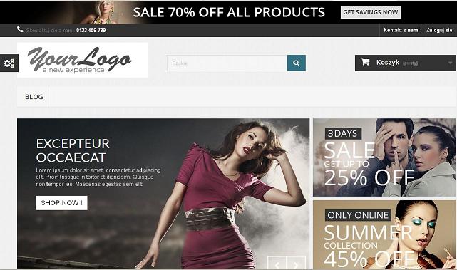

w załączeniu to co mam post-721121-0-69355100-1408788451_thumb.jpg i to co chciałbym mieć post-721121-0-96249400-1408788584_thumb.jpg, podpowiedzcie proszę jak zrobić standardowy wygląd 1.6. Mam dużo produktów w sklepie więc i sporo zdjęć w img.
Z góry dziękuję i pozdrawiam
