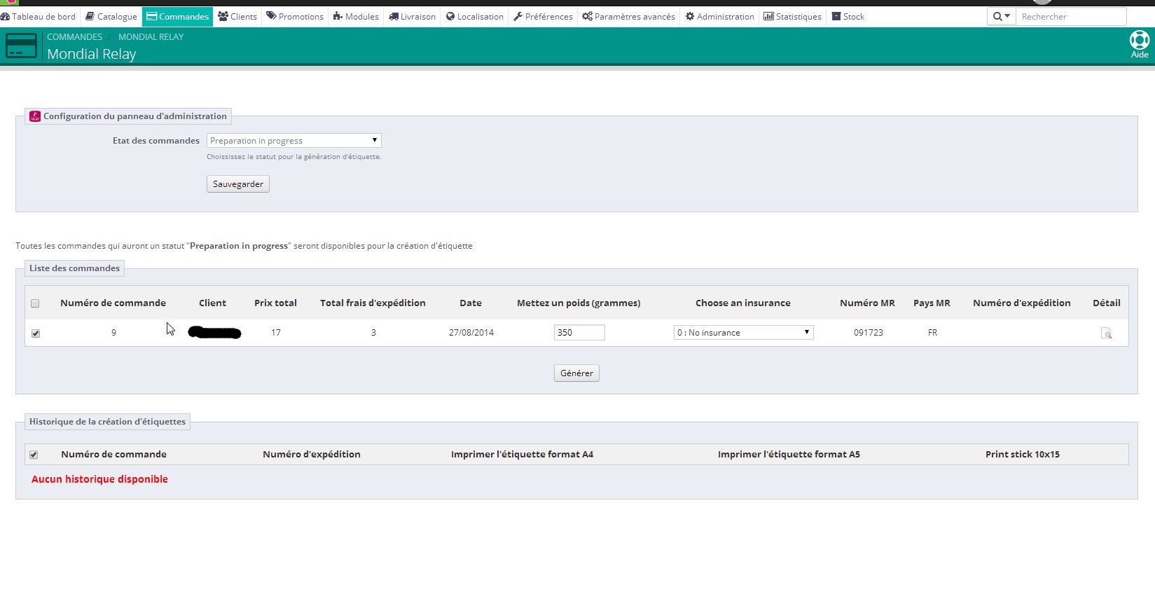

TonDesignTaDeco Posted December 2, 2016 Share Posted December 2, 2016 Bonjour, En fait, Mondial Relay avait changé sa procédure de livraison sans me prévenir. Ils ont changé les identifiants de connexion (première défaut rencontré), puis ensuite, il faut créditer son compte (deuxième défaut rencontré), et ensuite, avec la gestion des stocks, il faut passer la commande en "livré" pour pouvoir sortir les étiquettes (troisième défaut rencontré). Maintenant, j'arrive à sortir les étiquettes sans problèmes en passant les commandes en statut "expédié". Cordialement Link to comment Share on other sites More sharing options...
