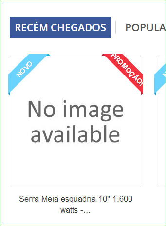

claumirlopes Posted May 21, 2014 Share Posted May 21, 2014 Gostaria de remover a tarja novo de meus produtos na aba recém chegados sem remover a aba, sei que se colocar "0" em produtos na administração, não aparecerá mais a aba e não é isso que quero, pretendo apenas remover o "novo" e manter a aba, talvez alterando o texto da aba! Poderiam me ajudar! Prestashop 1.6 Link to comment Share on other sites More sharing options...
selectshop.at Posted May 22, 2014 Share Posted May 22, 2014 Se quiser colocar outro texto, entao altere este de "novo" para outro texto nas traducoes. Localizacao -> traducoes - > front-office -> product-list e também product e scenes Link to comment Share on other sites More sharing options...
claumirlopes Posted May 22, 2014 Author Share Posted May 22, 2014 Na verdade não quero remover o texto de "novo" e sim removê-lo, o texto que quero alterar é o "Recém Chegado". Link to comment Share on other sites More sharing options...
selectshop.at Posted May 25, 2014 Share Posted May 25, 2014 Entao é isso mesmo. Se nao quiser remover, mas somente colocar outro nome vc. altera o texto lá aonde eu sugeri. Como vc. está manipulando as tarjas, pense também em criar uma classe nova para uma tarja nova que queira usar para nao interferir nas regras já estipuladas. Link to comment Share on other sites More sharing options...

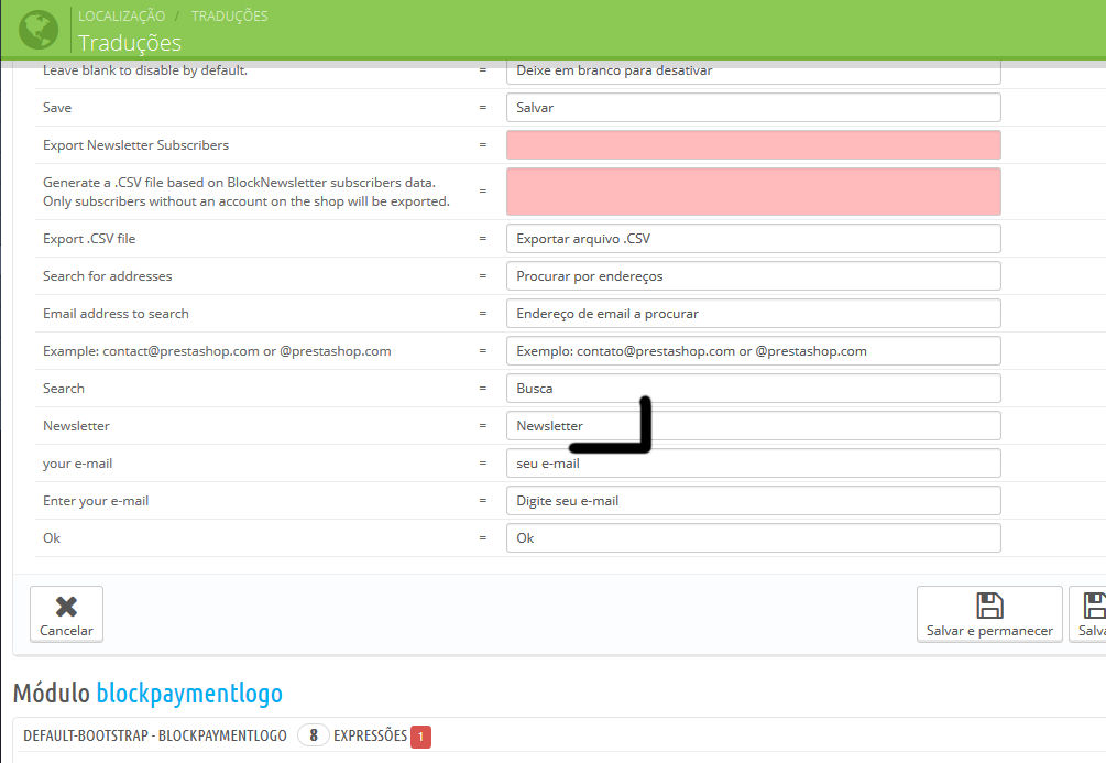

gsilvaads Posted December 12, 2014 Share Posted December 12, 2014 Como traduzir: http://www.prestashop.com/forums/topic/287689-cole tópico #2 Vc. deverá procurar ou nos módulos ou pode até ser que esteja escondido no front-office pois está integrado na página index. do template. Então selectshop.at, já dei uma olhada em Aba Localizacao -> Traducoes -> escolher tipo de traducao -> escolher o tema em uso -> escolher o idioma a ser traduzido ou entao alterado. Mas lá não tem o campo NEWSLETTER que fica na página index do PS. Olhei também dentro de Modules -> blocknewsletter e também não encontrei. Alguma sugestão? Meu PS é 1.6.0.9 Link to comment Share on other sites More sharing options...
selectshop.at Posted December 12, 2014 Share Posted December 12, 2014 (edited) Vc. está usando um tema nao nativo ? Pode ser erro do tema que nao passa a variável para as traducoes. Entre neste caso em contato com o desenvolvedor do seu tema. Se está usando o tema nativo entao vc. encontra a traducao na aba localizacoes -> traducoes do front office em 3 localizacoes, sendo traduzido como "inscreva-se em nosa mala direta". OU entao na traducao dos módulos que provavelmente é a que está procurando em (veja screen) - Módulo blocknewsletter Edited December 12, 2014 by selectshop.at (see edit history) Link to comment Share on other sites More sharing options...
